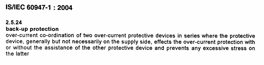

[83] Re: Inserimento fusibile per limitare corrente corto circuit
Messaggioda Foto UtenteGioArca67 » 2 mar 2025, 16:33
Esaminando, per altri motivi, la IEC 60947-1 trovo fra le definizioni:
IEC 60947-1 def. 2.5.24
che penso tolga ogni possibile dubbio residuo.
