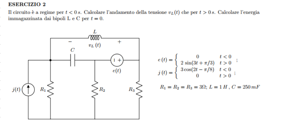

Sono iscritto alla facoltà di Ingegneria Biomedica e sono alle prese con l'esame di elettrotecnica..
Avrei un problema con questo esercizio
Il mio quesito si rivolge per la situazione a regime per t<0, dove è attivo solo il generatore j(t) = 3cos(2t-\pi/8)
Passo al metodo dei fasori per calcolarmi la soluzione di regime per t<0, calcolando le impedenze avendo \omega = 2, Z_L = 2j e Z_C = -2j, ci troviamo quindi in risonanza avendo Z_L = Z_C
Ora l'impedenza di questo parallelo sappiamo che è infinita, rendendolo quindi un circuito aperto, se chiamo I_2 la corrente che entra nel parallelo Z_L || Z_C ovviamente sarà I_2 = 0, rendendo nulla anche la corrente che entra in R_2|| R_3. Chiamando I_1 quella che entra nel resistore R_1 risulta I_1 = J. Ovviamente le correnti circolanti all'interno dell'induttore e del condensatore saranno in teoria esattamente uguali e opposte.

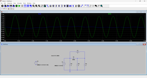

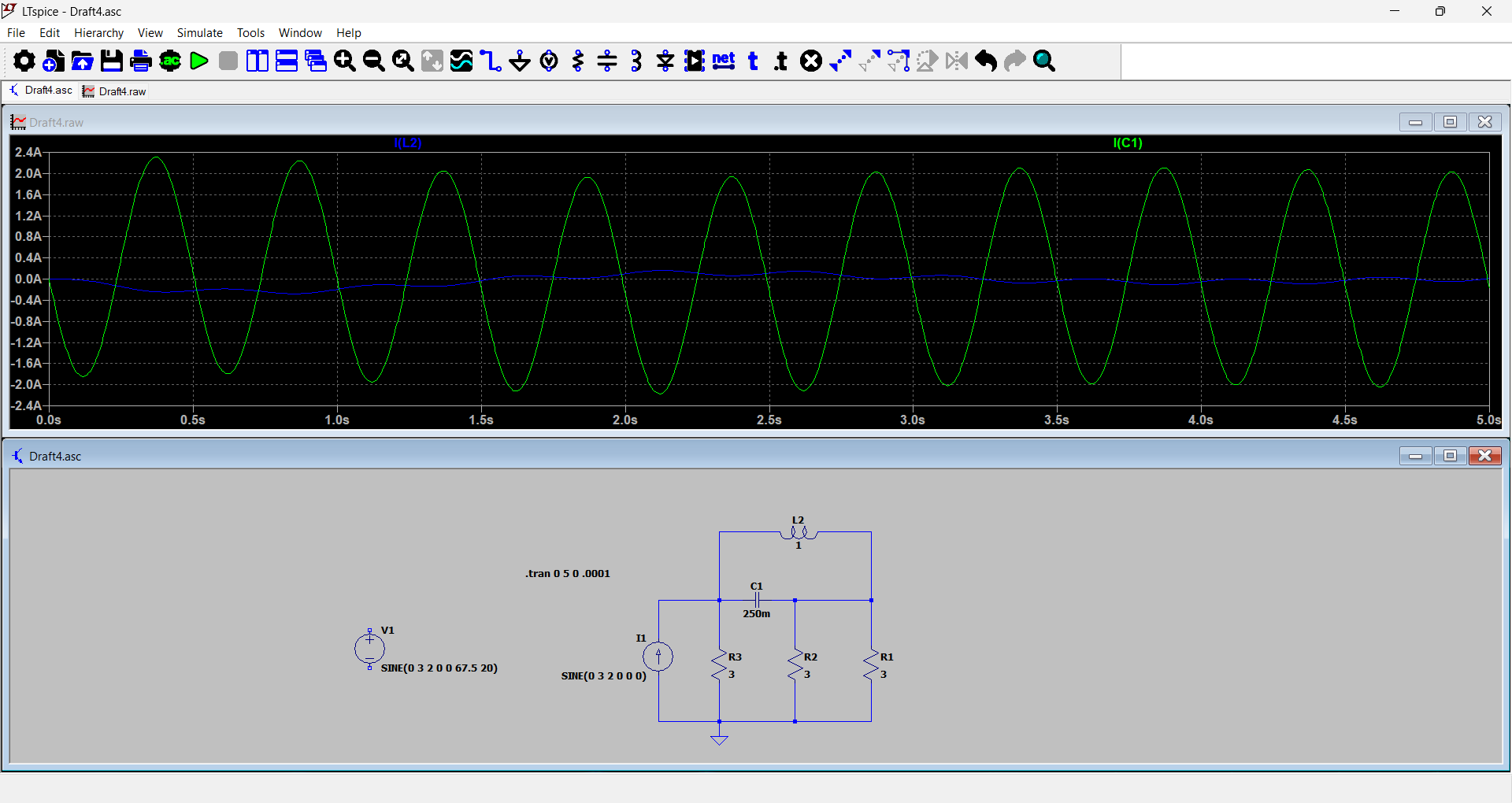

Controllando con il LTSpice però, esce il seguente risultato
Praticamente non tratta tutti e 2 i rami come aperti, ma solo quello dell'induttore, mentre il condensatore è un corto, in questo modo la corrente poi si divide in R_2 e R_3, rendendo quindi I_1 = J \frac{\frac{1}{R_1}}{\frac{1}{R_1} + \frac{1}{R_2+R_3}} e I_2 = J \frac{\frac{1}{R_2+R_3}}{\frac{1}{R_1} + \frac{1}{R_2+R_3}}.
Vorrei quindi sapere se è corretto dire che questo è l'unico caso in cui Z_L || Z_C non va trattato tutto come un aperto, ma solo il ramo di Z_L, mentre quello di Z_C come un corto.

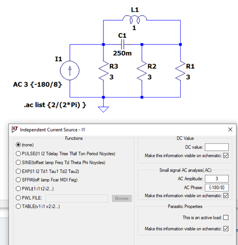

L'errore sta nella simulazione, che non può essere .tran ma deve essere .ac, e quindi, anche se ci sarebbero altre metodologie risolutive, per esempio,
NB Per l'induttore inserisci anche resistenza serie pari a 0.
[3] Re: Aiuto esercizio su circuito dinamico
Messaggioda Foto Utentesimo1203 » 4 mar 2025, 22:54
Va benissimo, mi sembra di capire che il .ac vada usato per studiare la situazione al regime, giusto? Per il resto adesso mi è più chiaro come usare il simulatore e, finalmente mi trovo anche con i conti che ho svolto su carta!

Noto solo ora che nei dati il generatore di corrente è a base cosinusoidale, mentre LTspice usa la base sinusoidale, di conseguenza devi prima convertirlo in base sinusoidale, per inserire la corretta fase in LTspice. ;-)
