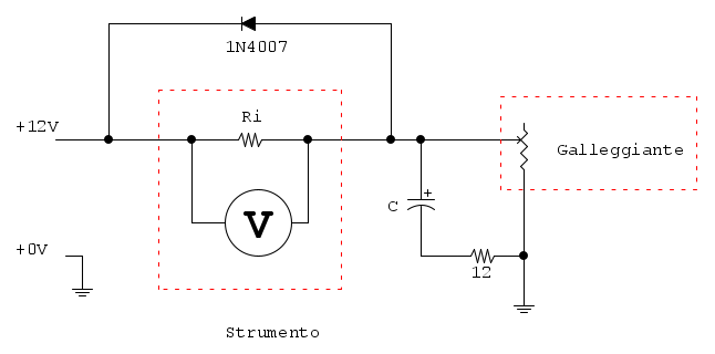

Riuscite a consigliarmi un qualcosa per risolvere il problema?
1° Controllare che non ci siano falsi contatti nell’impianto elettrico interessante il sistema di livello.
2° Non falsificare con condensatori l’impianto in origine, se in origine non esisteva.
3° Prendere nota del sensore di livello e cercarlo da Amazon (ho dato una sbirciatina e o visto che ce ne sono abbastanza, anche a 27 Euro), rileva l’articolo e vedi.
Foto UtenteStefanoSunda
2.880 3 6 10

Ma questa oscillazione anomala dell'indicatore è sempre stata presente o è una problematica recente.
Potrebbe essere efettivamente un problema di falso contatto del sensore di livello da sostituire?
Dopo aver osservato i tre punti del messaggio precedente se proprio diversamente non si riesce a combinare nulla si potrebbe tentare con qualcosa di simile.

i collegamenti sono corretti così come l'integrità dei fili. Se il filo fosse interrotto l'ago andrebbe a fondo scala.
Il problema c'è sempre stato perché il galleggiante è libero di oscillare senza alcun freno e nel serbatoio non ci sono paratie per limitare lo scabordio del carburante. Mi piacerebbe eliminare questo ballonzolio; con questo sistema sembrerebbe fattibile e non andrei a modificare niente in maniera definitiva.
La resistenza da 12 quale scopo avrebbe?

Il veicolo non lo conosco ma conosco il funzionamento del sensore resistivo di livello.
potrebbe essere appunto quello che col tempo si è rovinato (contatto lasco) e il pattino che scorre sulla resistenza a filo non facendo sempre contatto in base alle sollecitazioni (sciabordio) ti causano il problema in oggetto.
Un tentativo di sostituzione potrebbe essere una soluzione da valutare.
io lo avevo sostituito in un W transporter dove a volte segnava a volte per nulla.
Tonioservice ha scritto:La resistenza da 12 quale scopo avrebbe?
Francesco
limitare la corrente sul diodo quando spegni il veicolo.

Anche nel Maggiolino VW c'era uno stabilizzatore per le oscillazioni. Era fatto in maniera diversa. Era composto da una lampadina da 5W e da un diodo. non so però come fosse collegato.
Francesco
PS: domanda da pollo... se io avessi messo il diodo in serie allo strumento (anziché in parallelo) e orientato in maniera opposta cosa sarebbe successo..? :roll:

Il diodo si può mettere anche in serie sicuramente ma potrebbe indurre un piccolo errore sulla indicazione dello strumento.
Per curiosità non conosci nessuno che possiede un modello di Mercedes uguale al tuo?
Potresti chiedere se anche lui vede lo stesso problema e se ha provato a cambiare il sensore (resistivo) del livello del serbatoio.

allora, se ci fosse un cattivo contatto all'interno del galleggiante o nel cablaggio la lancetta schizzerebbe in un istante a fondo scala (pieno). Invece ondeggia perché, lo ripeto, mancano nel serbatoio le paratie e la macchina non era equipaggata di smorzatori né meccanici né tantomeno elettronici. Altri modelli si ma questo no.
Dicevo del diodo in serie perché è facile lavorare sul serbatoio (e quindi aggiungerlo in prossimità del condensatore) mentre è molto più difficle lavorare sullo strumento che è accessibile solamente da sotto il cruscotto, e c'è da toglere il sedile, infilarsi sotto etc etc...

grazie a tutti per i consigli. Aggiornamento, sono arrivati i componenti che ho ordinato seguendo lo schema di ThEnGi e stefanopc e fatto alcune prove con e senza i vari componenti.
1- ho inserito in serie il diodo e ho verificato che in un verso (sbagliato) la lancetta schizza a fondo scala e nell'altro (quello corretto) lo strumento funziona ma segna un valore leggermente più alto (direi perché è aumentata la resistenza).
2 - ho inserito in parallelo il nuovo condensatore con l'aggiunta della resistenza da 15 ohm. Il valore segnato è corretto e permane il problema del fondo scala istantaneo quando tolgo tensione anche se decisamente meno violento di prima (merito della resistenza..?)
3 - ho montato sia il diodo che il condensatore+resistenza ottenendo tutti i vantaggi e gli svantaggi delle singole prove.
Purtroppo mi è difficile collegare il diodo come da schema per la difficoltà di raggiungere i morsetti dello strumento ed ecco perché l'ho collegato in serie.
Qualche idea per ridurre l'errore ?
Adesso il serbatoio è ad un quarto della capacità e diciamo fa un errore X. Al momento che faccio il pieno e quindi cambia la resistenza del galleggiante cambierà anche l'errore? Diventa minore?
Grazie e saluti
Francesco
