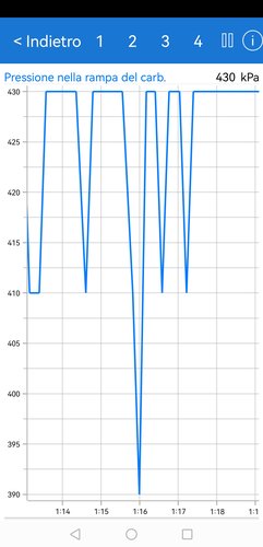

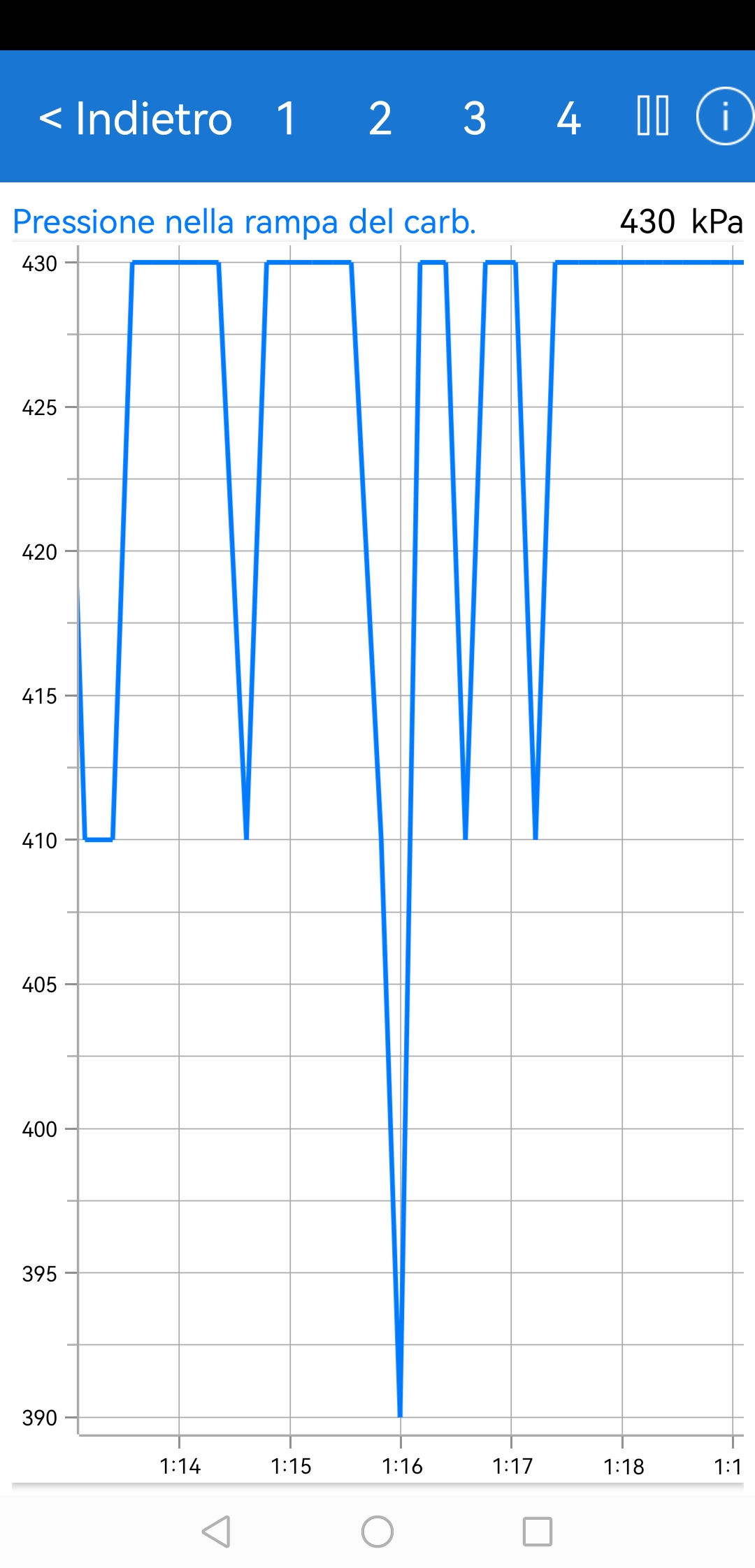

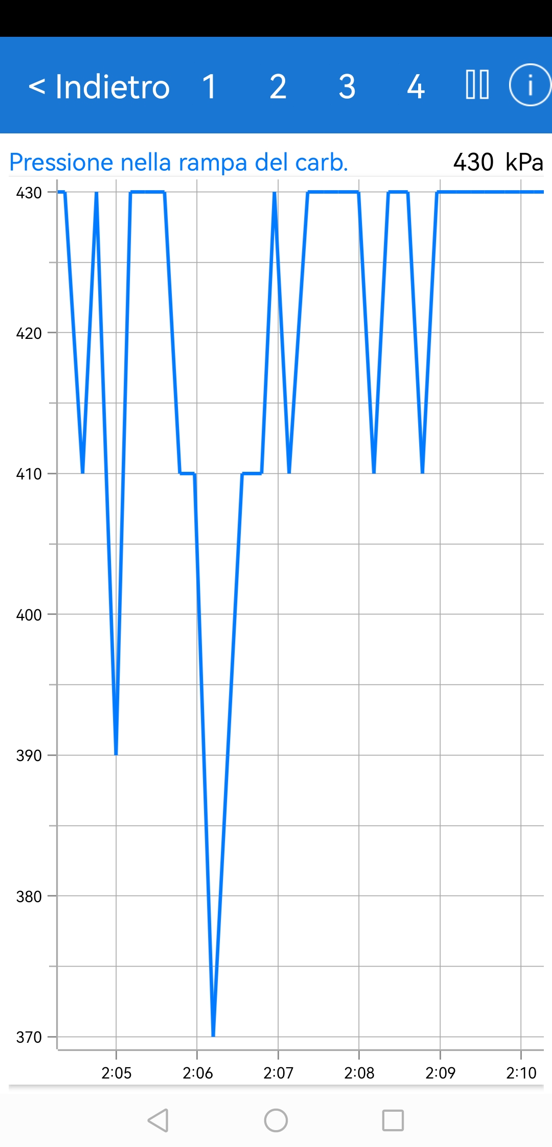

Ciao a tutti,
con Car Scanner
il rilevamenro pressione rampa carburante mi da con a motore fermo , sia durante l'avviamento, e sia la con tubazione alta pressione staccata da un iniettore, sempre questi valori altalenanti (qui riporto un periodo di pochi secondi)
secondo voi il sensore e' difettato?
questo potrebbe spiegare il fatto che il motore non parte?

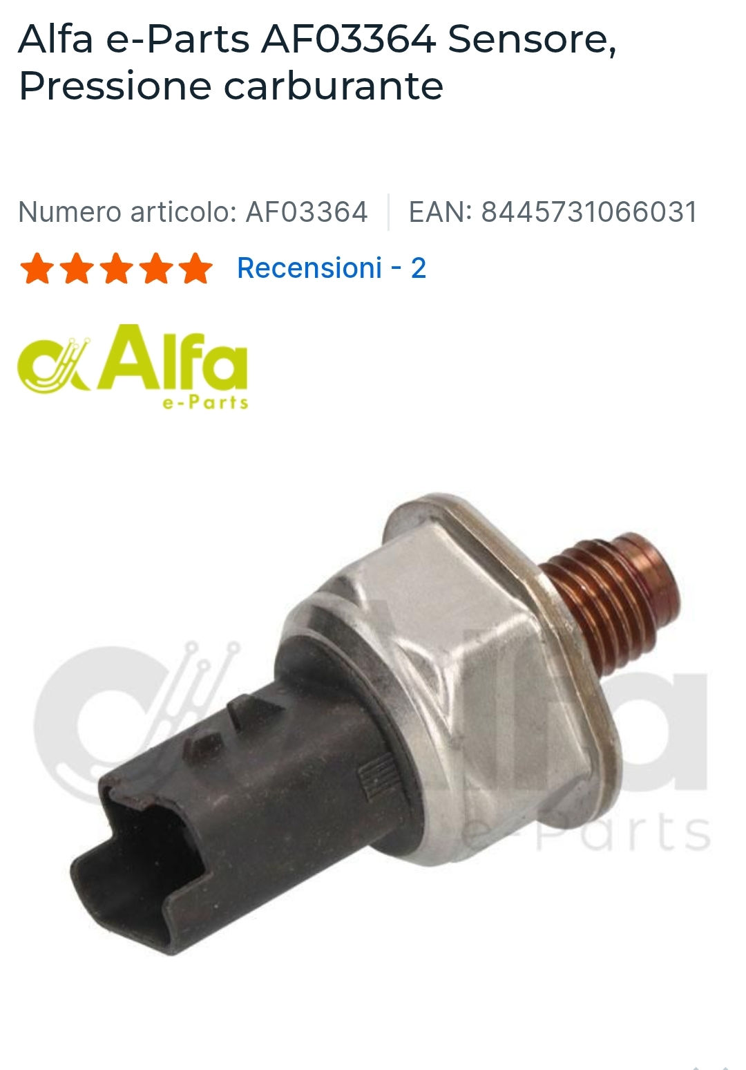

[5] Re: Sensore pressione carburante
Messaggioda Foto Utentelodovico » 6 mar 2025, 16:37
hai ragione, provvedo subito
https://www.auto-doc.it/alfa-e-parts/18928392
auto citroen c3 pluriel 1.4 HDI anno 2004

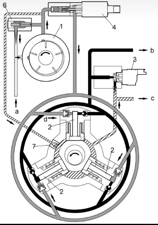

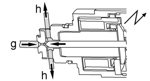

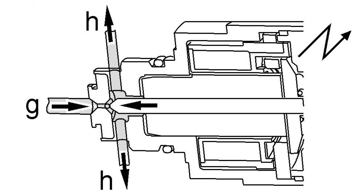

Messaggioda Foto Utentelodovico » 12 mar 2025, 16:03
schema Pompa Alta Pressione
schema Pressure Control Valve (3)

[7] Re: Sensore pressione carburante

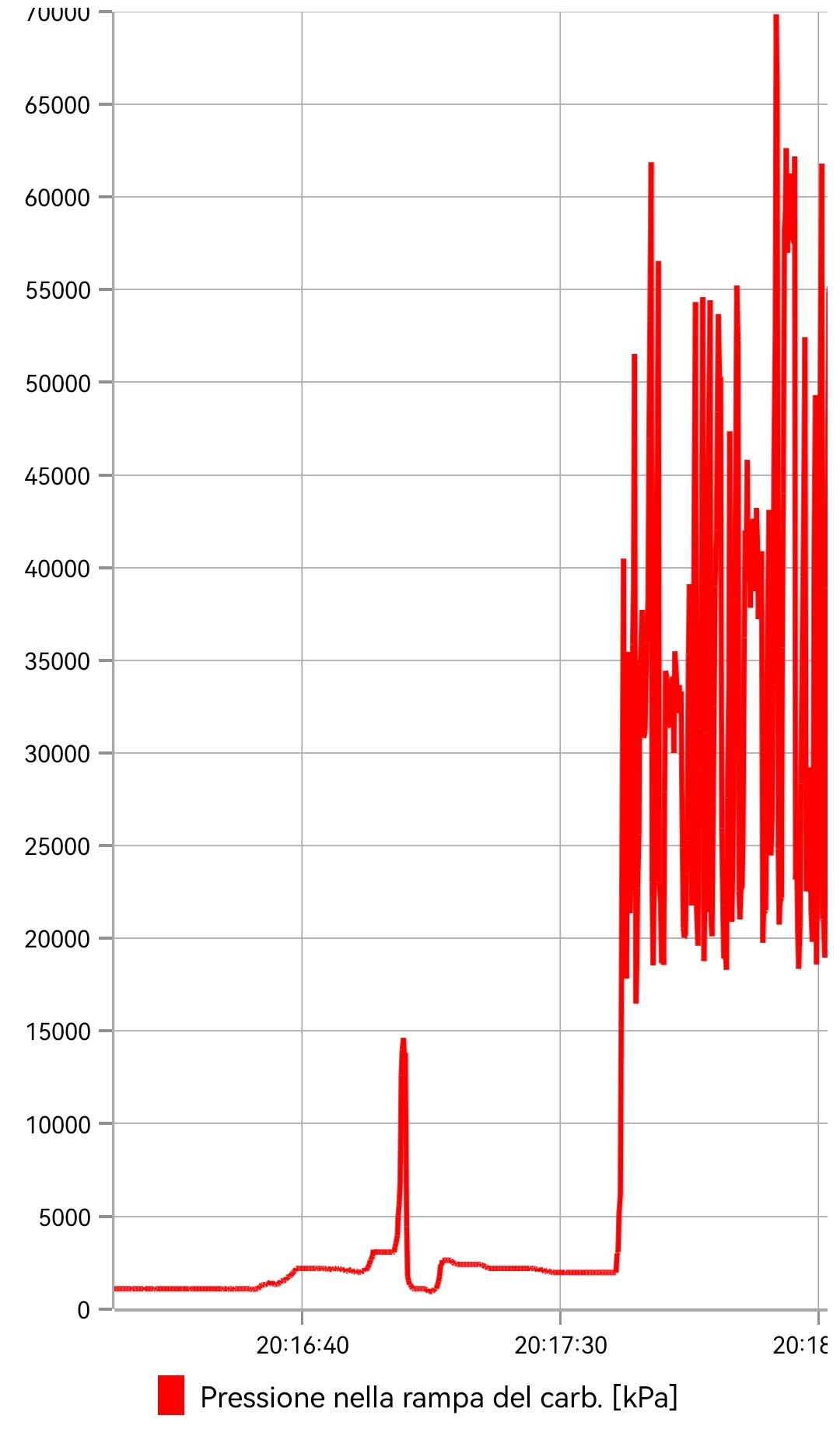

Messaggioda Foto Utentelodovico » 1 apr 2025, 0:35
risolto: ho riempito il rail di gasolio staccando il tubicino di alta pressione collegato alla pompa, e uno dei tubicini collegati ad inettore.
dopodiche' ho collegato al tubicino di ottone di ingresso pompa un siringone pieno di gasolio, chiuso il tubicino di ottone di uscita pompa (con un tubicino di gomma piegato) .
infine prina di fare avviamento, ho spruzzato per 2-3 secondi uno spray per avviamento, salito in auto in fretta ad avviato il motore.
pressione rampa carburante schizzata a 70 bar e il motore finalmente si e' avviato, e ha ciucciato tutto il contenuto del siringone...
Foto Utentelodovico
2.551 3 4 6
Messaggi: 3059
[8] Re: Sensore pressione carburante
Messaggioda Foto Utentelodovico » 1 apr 2025, 9:56
rettifico...700 bar
