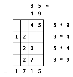

Principio spiegato con i numeri decimali:

Gli AVR hanno la moltiplicazione con solo due registri a 8 bit e il risultato a 16 bit è messo nei registri R0 e R1. Per Moltiplicare due numeri a 16 bit devi scomporli in più moltiplicazioni a 8 bit, Hx e Lx sono registri a 8 con il byte alto e basso del numero a 16 bit Vx
Codice: Seleziona tutto
V1 = 256*H2 + L1
V2 = 256*H4 + L3
V1 * V2 = (256*H2 + L1) * (256*H4 + L3)
        = 65536*H2*H4 + 256*(H2*L3+H4*L1) + L1*L3
Servono 4 moltiplicazioni con le varie somme con riporto allineate in modo da ottenere il risultato a 32 bit su 4 registi a 8 bit
