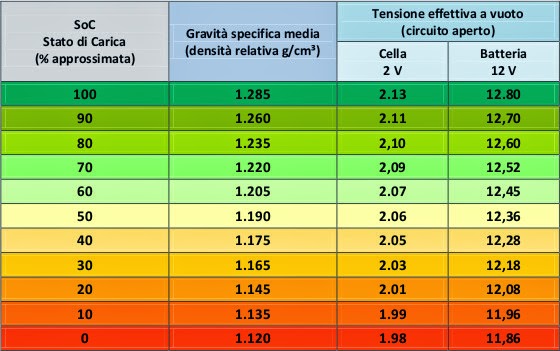

ThEnGi ha scritto:come dice Foto UtenteFranco012, fai la misura tra 24 ore (caricabatterie staccato) vedrai che la tensione si sarà riassestata a quel valore
ok. quindi non devo considerare la betteria piena a 13v? So che le vecchie al piombo davano 2.2V per elemento, ma queste non le conosco.
La tensione delle batteria PB a vuoto è un po' in argomento dove nessuno si prende responsabilità ogni produttore ha un idea diversa :mrgreen:
Ti lascio una tabella come puro riferimento indicativo
SOC PB 12V
Come ha fatto giustamente notare Foto Utentestefanopc che è molto importante misura riferita a 25°C, altrimenti bisogna imporre il fattore di correzione
Varia da produttore a produttore, alcuni usano una curva più sofisticata altri no. alcuni 20 altri 25 altri anche di più per condizioni molto gravose
A memoria circa -20 mV/°C, in realtà qualcosa tipo 16,3454156425841584125415 mV/°C, ma io arrotondo :mrgreen:
Perciò se hai misurato a 10° devi "aggiungere" 300mV per ottenere la tensione a 25°C ovvero 12.84 V = Carica
Io personalmente eviterei di farmi troppe paturnie sulla tensione a vuoto, la si carica e basta :ok:
Altrimenti devi considerare densità acido, caduta di tensione sui cavi e se il polito (corrotto) è stato pagato per garantire il corretto funzionamento dei caricabatterie :mrgreen:
