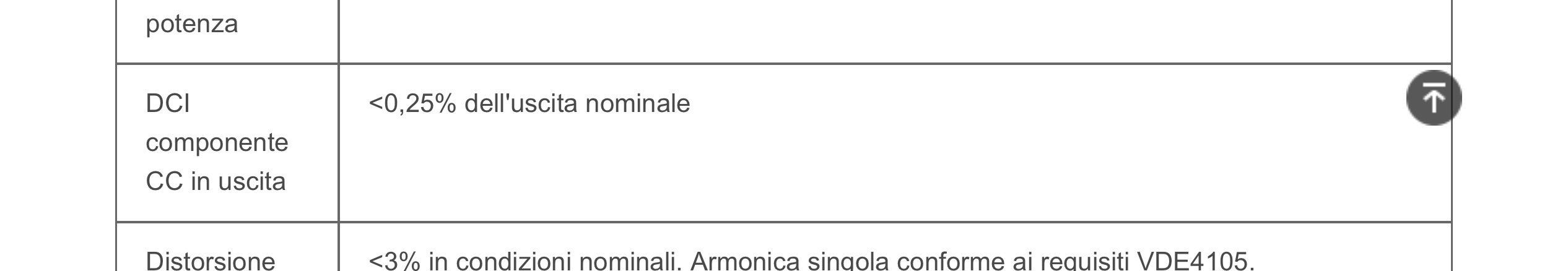

Salve a tutti,
Per un impianto fotovoltaico è stato installato un inverter huawei, purtroppo non riuscito a trovare la dichiarazione del costruttore che il suo prodotto non inietta correnti continue e nel manuale non fa riferimento all'uso del differenziale e volevo chiedervi a voi del forum, se siete a conoscenza se huawei disponga di tale dichiarazione, si tratta di un SUN2000 20-ktl M5

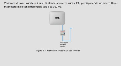

Io avevo trovato solo questo breve riferimento nella guida generale all'installazione:
Guida

grazie a tutti per le vostre risposte.
Quindi per l'inverter da 20kW può iniettare al massimo 0,09A.
Andando offtopic, mi domando se si installino 5, 10 o 20 inverter, di cui, ognuno dei quali può iniettare una corrente continua in rete, mi domando, qual è quel valore di corrente continua massima ammissibile in cui è possibile installare il differenziale tipo A
