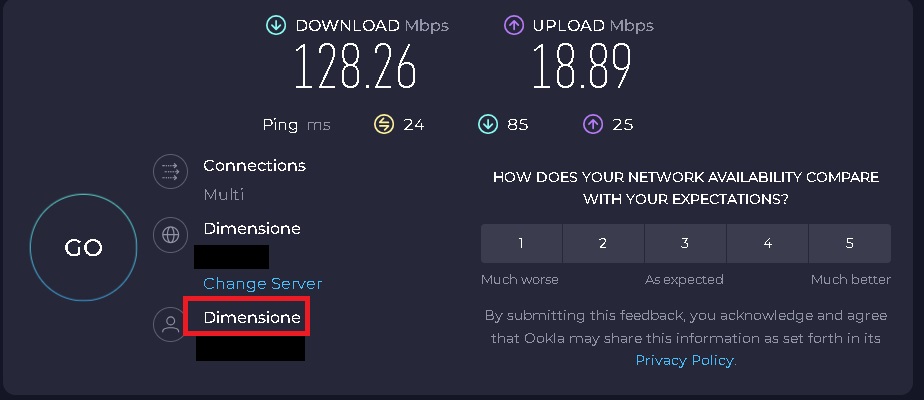

Messaggioda Foto Utenteelfo » 20 mar 2025, 16:38

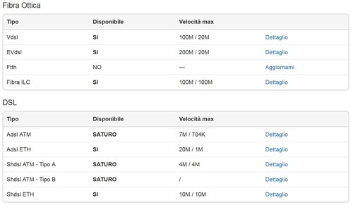

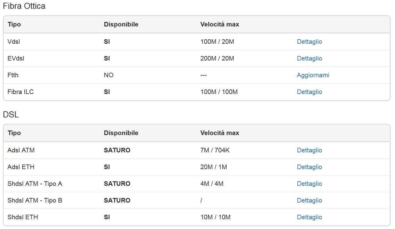

Etemenanki ha scritto: come distanza da casa, saranno 400 metri o piu di cavo
Prova per favore a fare il test con fibermap e posta il risultato (oscurando i dati sensibili).
https://fibermap.it/

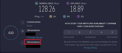

Qui sotto il test di casa mia (via dei matti n. zero :mrgreen: ) sia di fibermap sia di speedtest.
Il mio provider come gia' detto e' dimensione - dimensione.com

elfo ha scritto:... test con fibermap ...
Comunque anche la verifica diretta fatta con il sito di tim mi dice che e' possibile attivare solo la FTTC/misto rame, e con una velocita' massima teorica non superiore ad 80Gb data la distanza e la locazione.

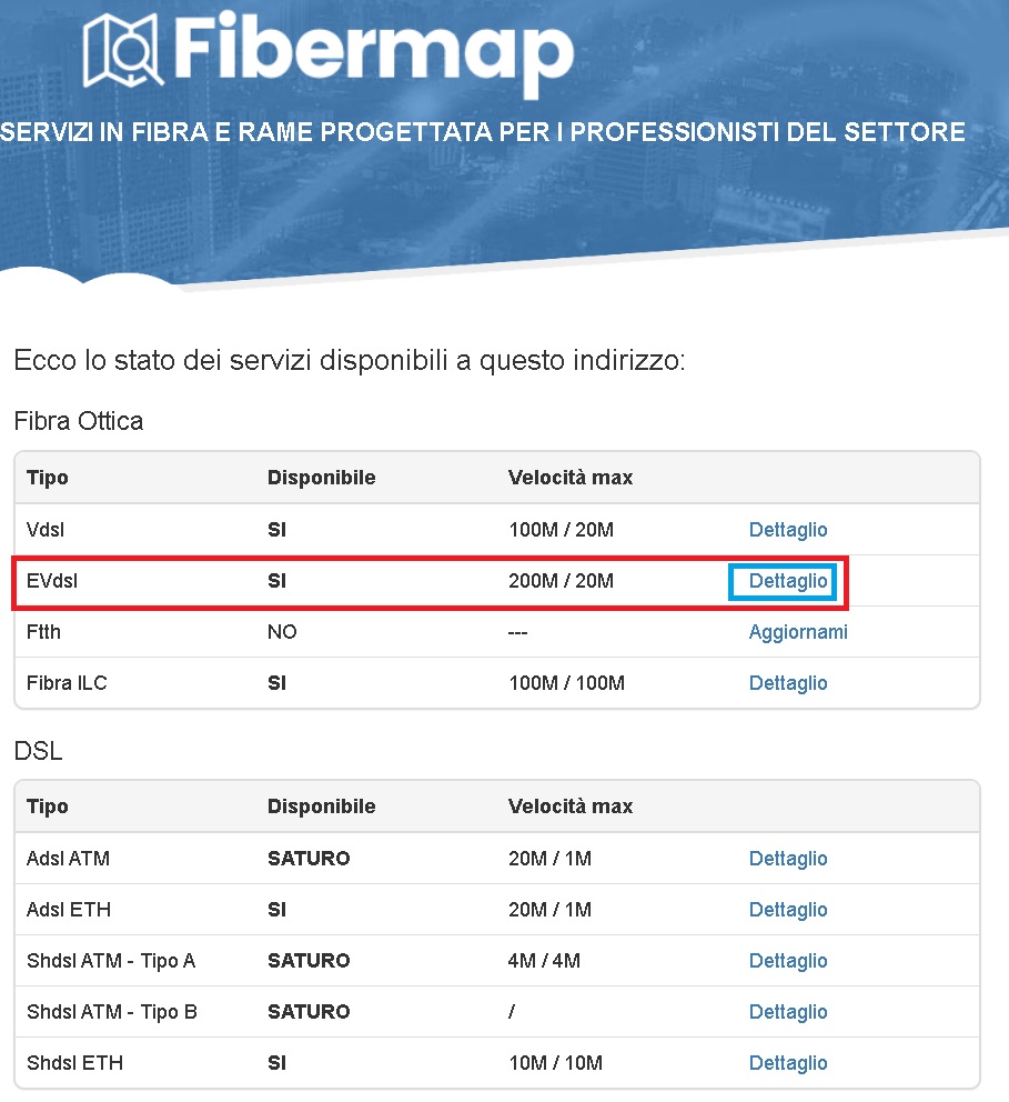

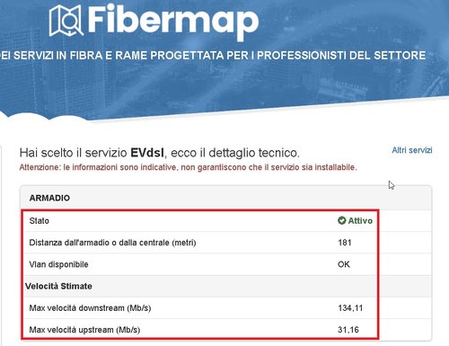

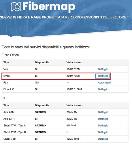

[18] Re: Chiedo per cortesia un'informazione per linea telefonica
Messaggioda Foto Utenteelfo » 20 mar 2025, 23:28
Grazie per la prova.
Avresti quindi la possibilita' di EVdsl.
Domanda:
scrivi: "avendo una vecchia ADSL da 10Mb "teorici""
Potresti provare a passare alla EVdsl?
Devi cambiare il "modem" ma il TIM HUB+ che hai gia' va benissimo come ha detto Foto Utentestefanopc.
Foto Utenteelfo
6.819 4 5 7
Messaggi: 2828
