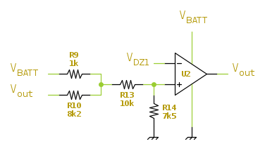

claudiocedrone ha scritto:Riguardo la questione della polarità di Q1 (se npn o pnp) a dire dello OP il suo circuito ha preso a funzionare correttamente quando ha sostituito il PNP che aveva messo originariamente con uno NPN... ma era appunto un suo dire e poi non se ne è saputo più nulla :mrgreen:
Si', infatti anche io ho inserito un NPN nello schema ma probb. ho invertito il collettore con l'emettitore: mi ripromettevo di modificare il circuito durante la simulazione e la costruzione pratica. Per quanto riguarda il Fidocad sarebbe stata una fatica in piu' considerato che avevo intenzione di tentare una simulazione con LTSpice: quello schema e' stato creato appunto con quel simulatore. Purtroppo devo aver sbagliato qualcosa nell'inserimento di LM358.mod perche' mi dice che non lo trova, dopo che l'ho usato parecchie volte, boh.

Messaggioda Foto Utentedjnz » 22 mar 2025, 10:40
ginfizz ha scritto:se si inverte il collettore con l'emettitore come gia' accennato dovrebbe risultare una cofigurazione ad emettitore comune, o sbaglio ?
Vero, ma:
1) Funzionerebbe al contrario (completamente acceso quando Q2 non conduce)
2) Non sarebbe mai completamente spento (anche se in questo caso, per puro caso, in effetti non condurrebbe più perché la tensione sull'emettitore verso il parallelo di resistenze sarebbe V3\times \frac{R3}{R1+R3} \; - \: 0,7 quindi minore della tensione sul catodo di D3)
Non c'è assolutamente alcun dubbio che Q1 deve essere un PNP con funzione di interruttore (ed emettitore verso V3).

claudiocedrone ha scritto:Riguardo lo opamp ritengo che alla fine uno valga l'altro dato che nel circuito originale c'è un TL082
Forse no. C'è di mezzo un comparatore con isteresi (U2), il valore di saturazione dell'uscita (alta o bassa) di U2 è significativo per il valore delle soglie di commutazione (e non è uguale a quella di un LM358).

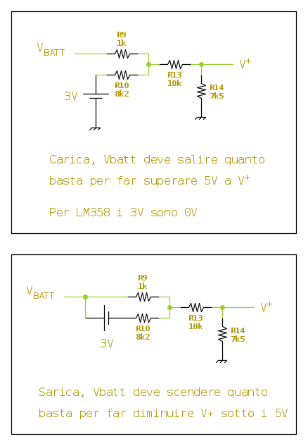

Messaggioda Foto Utentedjnz » 22 mar 2025, 20:15
È un circuito a scatto. U2 è un comparatore di tensione con isteresi.
Ammesso che sull'ingresso V- siano applicati 5V, l'operazionale lavora in due stati:
I 3V rappresentano la tensione di saturazione dell'uscita dell'operazionale.
L' operazionale U1 è solo un invertitore di livello logico.
Foto Utentedjnz

Messaggioda Foto Utentelelerelele » 22 mar 2025, 20:17
intanto Foto Utentedjnz mi ha battutto in dirittura d'arrivo, mi pare che la vediamo allo stesso modo.
La butto li, non avendo tempo di simularmi il circuito.
I due comparatori, vanno a leggere le tensioni di uscita, sulla batteria, uno va a comandare un transitor che porta il + di alimentazione sulla batteria, dal Q1, attraverso R2/R17, l'altro comparatore porta in scarica la
batteria, attraverso Q3.
U2 va a leggere la tensione di alimentazione e commuta di conseguenza, andando a pilotare U3 attraverso l'ingresso invertente. Forse con un funzionamento simile al flip-flop.
Come dicevo qua, caricare queste nuove batterie, devi ottenere cicli di scarica/carica, altrimenti non si caricano.
-questo è quanto penso io sul circuito- magari sbaglio.
