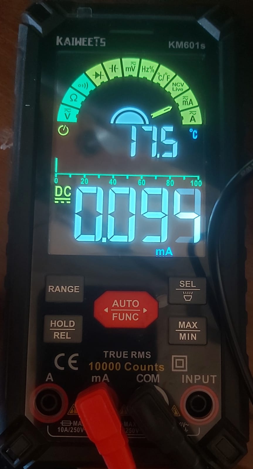

è un multimetro cinese/economico... non si fissano molto su queste cose i cinesi, sono un po' approssimativi :?
In ogni modo, comanda sempre la virgola... quel mA oppure A in alcuni multimetri serve ad indicare la scala di misurazione. Prova a vedere nelle connessioni degli spinotti, di solito ne hanno due per gli ampere, una che misura qualche centinaio di milliampere e un'altra che misura fondo scala fino a 10 ampere.
In alcuni multimetri molto economici, c'è solo una posizione per inerire lo spinotto e leggere la corrente.
E' ovvio in quella foto che hai mandata che c'è un incongruenza con la lettura.
Leggi sempre la virgola che nel caso dei milliampere è sempre preceduta da uno zero ( fino a 999 milliampere ) e non sbagli.

Sisi sul multimetro c'è l'alloggiamento dei milli ampere, però bho ho provato a cambiare anche i puntali e adesso ho di nuovo valori di 0.140mA. Mha vai a capire...

si... non ti stupire, c'è anche errore di misura di quello strumento che è quello che è... non è un HP... senza offesa.
Anche io ne ho alcuni cinesi onesti ed alcuni proprio cinesissimi da battaglia... hanno letture differenti.
Prova a inserire il puntale positivo nel foro degli Ampere, probabilmente scompare la scritta mA e compare una sola A.
In quel modo sta ad indicare solo dove è inserito il puntale e che per misure è pronto a laggere... milliampere o ampere

Ok, comunque sia la misura sulla quale ho chiesto chiarimenti era di 0,145 milliampere ovvero 145 microampere.
