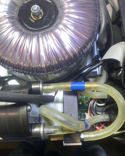

Poi dallo scatolotto partono i due fili rosso e nero che vanno sulla basetta vicino a dopo si collega il motore grande con due tastino. Quindi potrebbe in qualche modo dare lui il consenso per far arrivare i 24 V al motore grande?

[16] Re: Weller WXR 3
Max2433BO ha scritto:Non so se può essere d'aiuto per l'individuazione dei componenti, qui c'è una descrizione abbastanza dettagliata dei componenti e della scheda.
È molto dettagliato però non riesco a capire cosa è la scatola nera . Farò altre foto

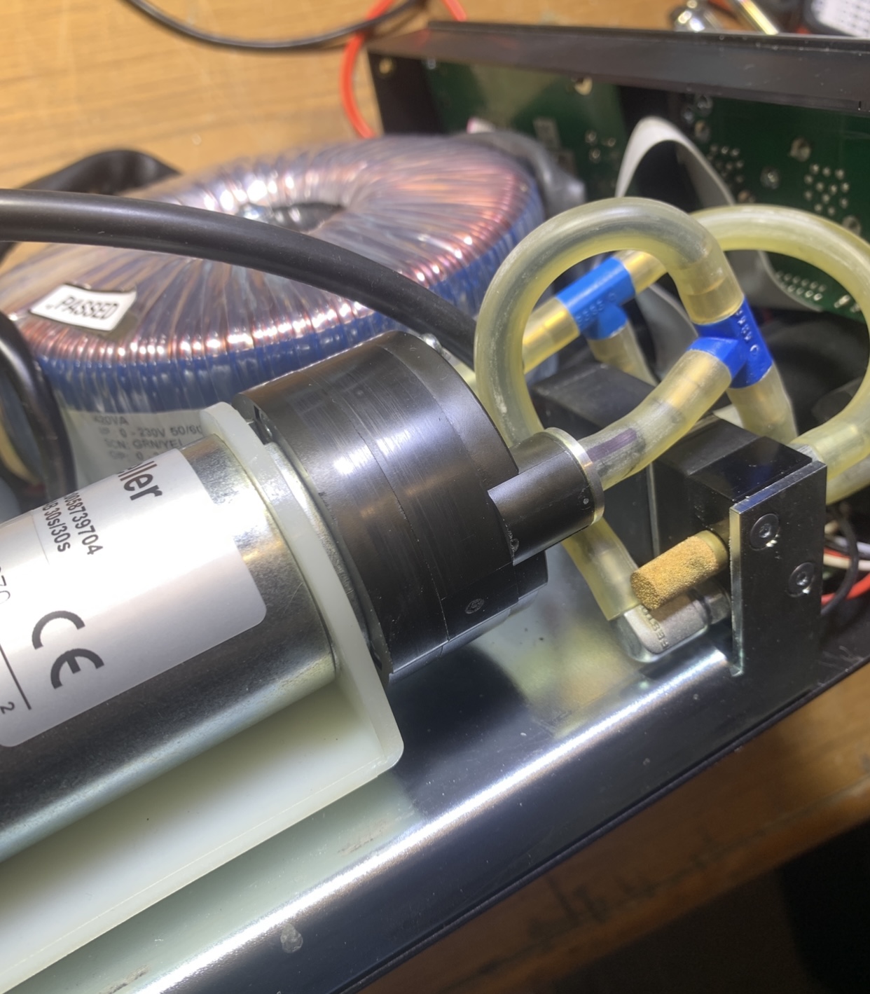

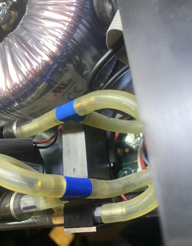

[19] Re: Weller WXR 3
Cardos ha scritto:È molto dettagliato però non riesco a capire cosa è la scatola nera . Farò altre foto
Dal sito citato in [13]:
The WXR 3 (and WR 3M) solve this issue by including a solenoid valve between the pump and the nipples.
The valve is a Bürkert 6106 C 2.0 FKM PA rocker solenoid valve. The gold piece attached to the valve body is a silencer through which the air passes.
L'elettrovalvola in questione è questa.

[20] Re: Weller WXR 3
Probabilmente sono io che sono fuori dai tempi odierni , ma non riesco a seguire per bene i tuoi messaggi.
Hai detto : "Poi dallo scatolotto partono i due fili rosso e nero che vanno sulla basetta vicino a dopo si collega il motore grande con due tastino".
Qui mi ci perdo e non capisco cosa vuoi dire.
Poi dici: "Quindi potrebbe in qualche modo dare lui il consenso per far arrivare i 24 V al motore grande?"
Mi sembra che sia stato appurato che è una elettrovalvola che comanda il flusso dell'aria della pompa, quindi non può certo dare consensi elettrici. Se dovesse dare consensi elettrici dovrebbe esserci un filo o dei fili che vengono fuori dal corpo di uscita, invece si vede soltanto il collegamento sul solenoide.
Dici ancora, che non arriva i 24 V per alimentare la pompa, puoi seguire dove vanno questi due fili e cosa hanno per comandare la pompa? Un transistor, un triac, un relay e poi di conseguenza questi saranno comandati da ..... un processore o da un pulsante o da cosa ?
Hai messo 3 foto e non hai scritto niente, almeno un tuo dubbio o una domanda o risposta in merito, forse si capirebbe anche cosa stai facendo per trovare il problema.
