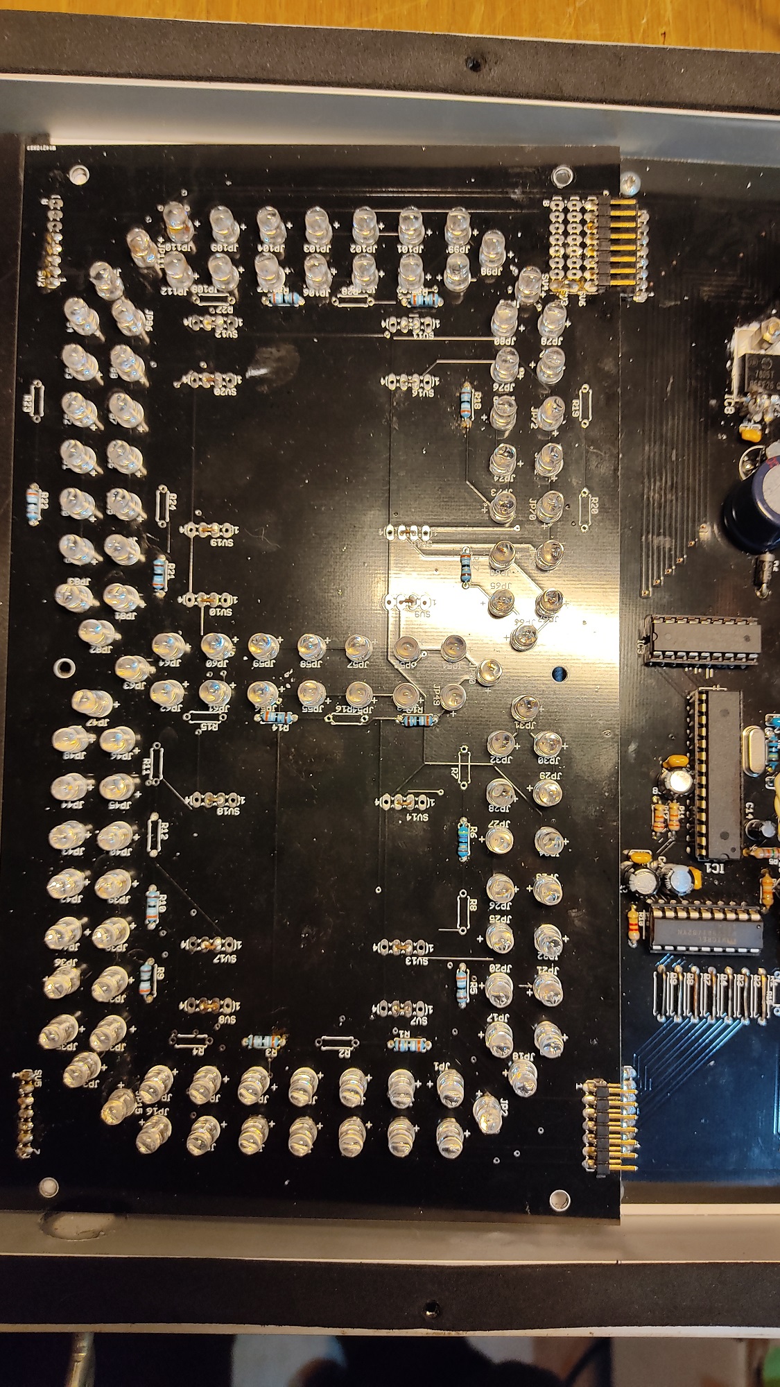

markc ha scritto:È un circuito stampato dove le piste non si riescono a vedere
Non sono d'accordo. Già dalla foto che hai messo, si riescono a vedere:
- alcune piste
- un filo nero ed uno blu che poi vanno dentro a del termorestringente che nasconde un componente, ma si riesce a intravvedere un diodo, e questo lo puoi disegnare
- purtroppo solo te ce l'hai in mano, puoi spostare i fili, svitare viti e vedere cosa c'è
- il transistor che indichi per esempio non si vede dalla foto, e anche questo lo puoi disegnare
Provaci ad abbozzare uno schema con i componenti che vedi e vedrai che via via completeremo lo schema, ma senza diventa impossibile, la mia sfera è in revisionre...

Iscritto il: 15 set 2014, 19:10
Località: Padova
[34] Re: Come verificare ULN 2803A
Messaggioda Foto Utentemarkc » 26 mar 2025, 20:52
Fidati, l'ho guardato controluce e non si riesce a seguire come sono collegati i componenti. Hanno paura di essere copiati?
Un negoziante mi ha detto che molto probabilmente hanno usato un isolante per proteggere le piste dall'umidità, ecco perché non si vedono le piste, mi devo fidare. Le uniche informazioni leggibili sono i +/- dei led. Di questi poi non ho compreso nemmeno la logica di come sono collegati, partono a gruppi con stessa disposizione e poi si invertono. Tant'è che ho provato a fornire alimentazione a uno, poi due, arrivato al terzo led, non si accendono più. Solo due alla volta.
Sui lati delle 5 schede coi led, ci sono dei connettori, 8 da un lato e 7 dall'altro. Ho cercato la massa comune e tentato di alimentare una fila di led, almeno per capire se funzionano per strisce di 16 led. Niente da fare.

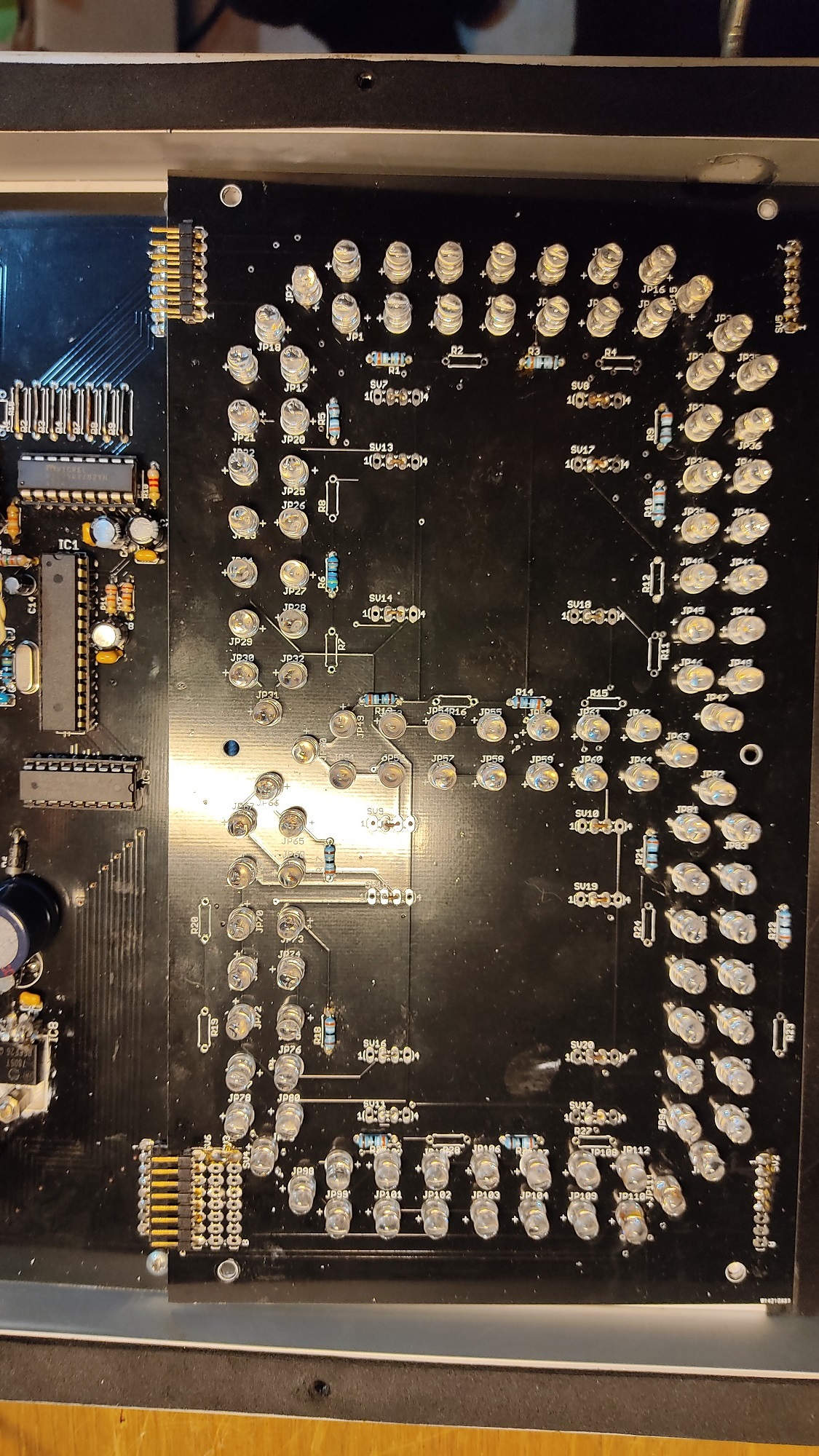

Messaggioda Foto Utentemarkc » 27 mar 2025, 12:39
Ciao,
prima le ho provate di tutte, poi non riuscendo ad ottenere nessun risultato vi chiedo:
sto cercando di capire se le varie file di LED sono funzionanti. Ipotizzando che i LED siano collegati in parallelo, ho alimentato a "casaccio" con 3 volt i vari pin dei 2 connettori in figura. Uno è da 8 pin, l'altro da 7.
Secondo le vostre conoscenze, quale sarebbe il GND comune ed eventualmente quali quelli del positivo?
Con 3 volt e 2 ampere, dovrei essere in grado di accenderne una fila, giusto?
Questa prova mi serve per capire se ci sono interruzioni sulle piste.

Messaggioda Foto UtenteJackd » 27 mar 2025, 12:59
Con quello che mi hai risposto non ti meriteresti risposta, anche da questa foto si riescono a vedere le piste, diventa un fatto di Volontà e non di Capacità.
Però sono curioso di vedere quanto è fonda la tana del Bianconiglio...
1) gira la foto di 180 gradi in modo da leggre dritte le varie scritte
2) in alto a sinistra hai il PIU'
3) in basso a sinistra hai il meno
mi viene da pensare che siano quattro led in serie tra di loro, con altri 4 led in parallelo.
di che valore sono le resistenze R1 R3 ? se non sai il valore scrivi il colore degli anelli rispettando la sequenza

Messaggioda Foto Utentemarkc » 27 mar 2025, 13:14
Ti ho risposto così non per pigrizia, ma perché sono abituato ai circuiti di nuova elettronica dove li si vede tutto, ma proprio tutto. Una scheda del genere non l'avevo mai vista. Considera che non sono un super esperto, chiedo venia, sto imparando.
I led ad esempio, non riesco a capire come sono collegati tra loro, osservando in controluce, io non vedo la pista di continuità tra un led e il successivo.
Comunque ti posterò il più possibile, grazie per la pazienza.
