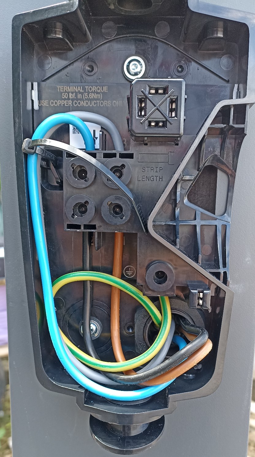

Siete sicuri???
I dispositivi a doppio isolamento devono avere l'apposito simbolo dei doppi quadrati concentrici e non è previsto collegamento del PE.
Il fatto che l'involucro poi sia di plastica non aggiunge nulla.
Questo il cablaggio richiesto:

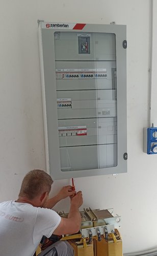

Questo il quadro elettrico:
fatto come da progetto (questa volta non mio).

GioArca67 ha scritto:Siete sicuri???
La presa e l'apparecchiatura correlata ha bisogno del PE, ma l'involucro a doppio isolamento rimane tale (se marcato con l'apposito simbolo), può contenere il PE, ma non deve essere collegata a un PE. Come i quadri elettrici.
GioArca67 ha scritto:Questo il quadro elettrico:
Non capisco la correlazione di questa foto con l'argomentazione del doppio isolamento.

Per mostrare la presenza dei blocchi differenziali.
Mike mi pare che dica:
Se la wallbox è a doppio isolamento e la linea di alimentazione pure, allora anche se nel cablaggio interno della wallbox vi è la presenza di un PE non è detto che serva un differenziale a monte perché il PE è passante e serve solo per le apparecchiature successive che sono idoneamente protette dalla wallbox stessa.
Penso sia corretto.
Nel caso che ho mostrato le wallconnector sono esterne e passibili di vandalismo o incidenti. In tal caso una protezione differenziale mi sembra di ausilio anche nel caso di wallbox a doppio isolamento.
Ora per quanto riguarda il doppio isolamento siete sicuri che basti una mail del costruttore in assenza del simbolo specifico sopra l'apparecchio?
Penso sia corretto.
GioArca67 ha scritto:Per mostrare la presenza dei blocchi differenziali.
GioArca67 ha scritto:Ora per quanto riguarda il doppio isolamento siete sicuri che basti una mail del costruttore in assenza del simbolo specifico sopra l'apparecchio?
No.

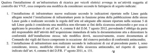

Dato che ormai le prese per auto elettriche sta diventando una "moda" chiedo un vs parere per questa situazione che mi è capitata settimana scorsa.
Un cliente mi chiede di poter installare nel suo box in un'autorimessa condominiale una presa per ricarica di una microcar, il cui costruttore non prevede carica tramite wallbox ma solo con semplice Schuko.
Come ci si comporta in questi casi?
La circolare del 2018 dei VVF richiede :
Modo ricarica 3 o 4 ergo no presa Schuko
La medesima circolare definisce veicoli elettrici anche le microcar dato che sono targate, per cui la Schuko non andrebbe bene .
Che si fa ?
Che si fa ?
Se segui la circolare per i VVF è "modifica non rilevante".
Se non segui la circolare si può interpretare come modifica sostanziale "senza aggravio" del rischio o al limite "con aggravio", ma è comunque fattibile seguendo le procedure di prevenzione incendi.
