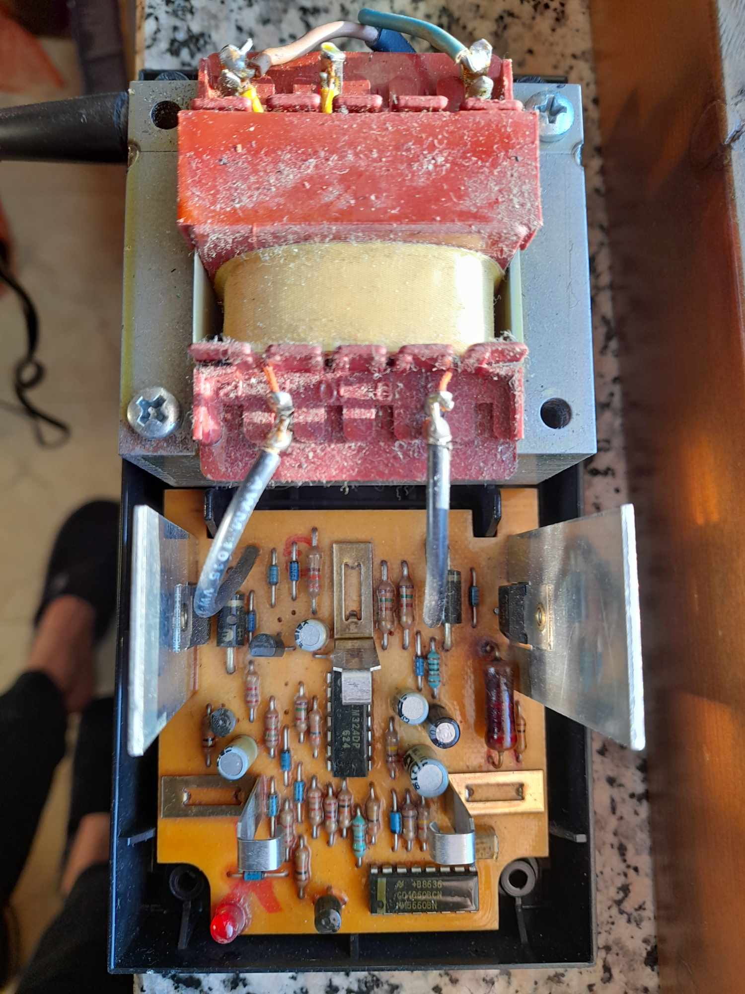

La tensione di taga è 7,2V / 12V ma se lo misuro a vuoto segna 20,6V.
La corrente di targa è 1A.
Il problema è che dentro c'è poco spazio. Più di tutto occupa il trasfo e l'alloggio per il pacco batteria.

Il PCB resinato si può rimuovere?
Potresti utilizzare il trasformatore originale più ponte a diodi e condensatori e regolatore switching 12.4 1A.
Altrimenti dentro alla scatola originale potresti mettere un vecchio alimentatore da portatile 19V 2 A che alimenta il regolatore step down di carica.
Ce ne sono svariati regolabili con led di stato e ottimo rendimento (vedi LTC3780) a prezzi accessibili.

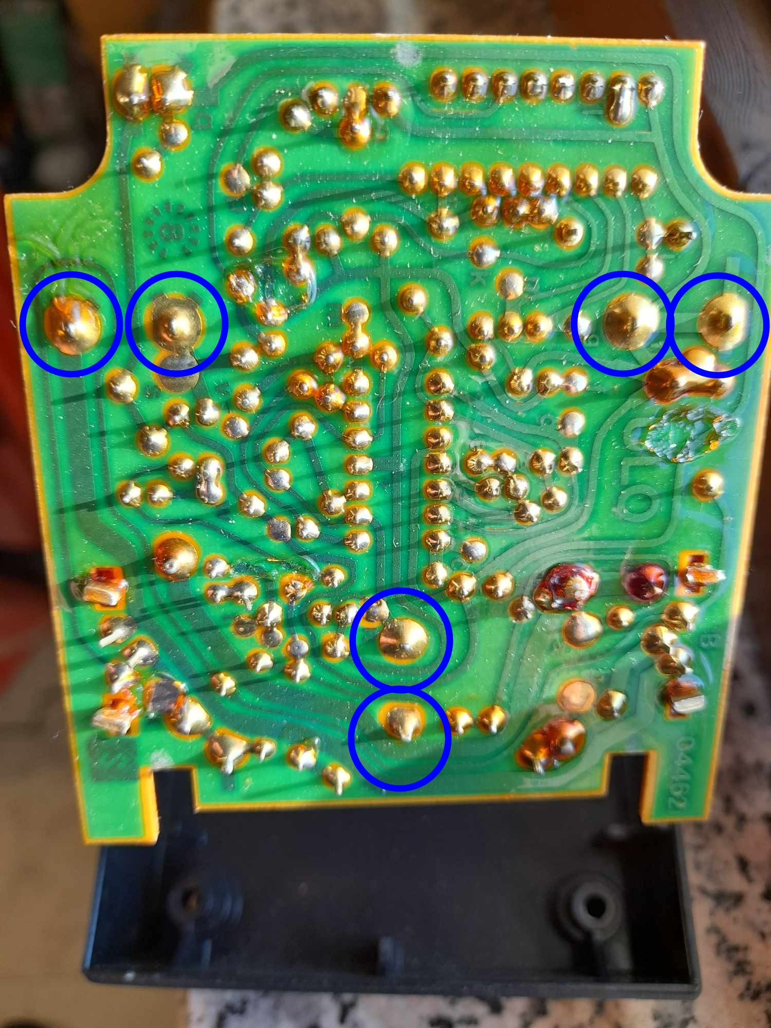

Ma se rimuovo il PCB rimuovo anche le lamelle di contatto per il pacco batterie. In più lo spazio è poco all'interno. Forse si potrebbe vedere se si riescono a togliere le lamelle e ricollocarle su un millefori per sostituire il PCB ma è da valutare se è possibile è comunque c'è da lavorare un po' per rispettare il posizionamento. Devo valutare cosa fare. Intanto ho ordinato un nuovo BMS e un altro regolatore 4S da 2 Ampere perché il loro funzionamento nel secondo pacco non mi convince.
frankis ha scritto:Ma se rimuovo il PCB rimuovo anche le lamelle di contatto per il pacco batterie.
Fai una foto del PCB,
Magari si riesce a manomettere la tensione di uscita. no mi stupirei di vedere una TL431 in uscita
O nel caso vai di dremmel e tagli il pezzetto di PCB che ti serve e li ti ci colleghi
Leggo ora post [45], scusate
Prova a fare una foto sotto e sopra, magari la piazzola della "lamella" è accessibile e via di dremmel
