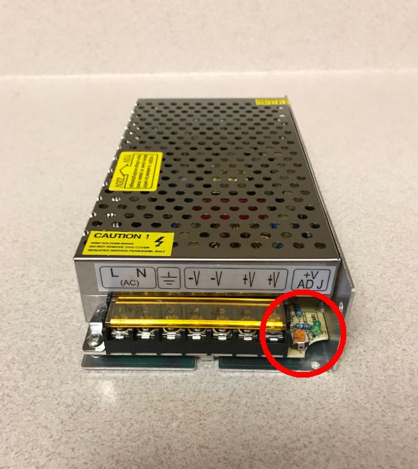

Di solito gli alimentatori un po seri hanno un trimmer che permette di regolare la tensione di uscita entro un 10 o 15 % in piu o in meno rispetto alla tensione di targa, esempio:
Se invece usi quelli a schedina o a scatoletta, serve intervenire sul circuito, ma personalmente sceglierei uno di quelli di questo tipo, industriali, dato che mi sembra che le striscie che vuoi mettere non siano poche , parlavi di 32 metri di striscie.
Se vuoi usare quelle da 12V, piu facilmente reperibili di solito, e sono 10W per metro, cioe' 40W per striscia, le correnti sono uguali a quelle dell'esempio (colleghi la striscia con l'amperometro in serie e regoli la tensione col trimmer finche' hai una corrente fra 2.3 e 2.4 A che scorre, tutto qui), se le scegli diverse si rifanno i calcoli in base a quelle.
