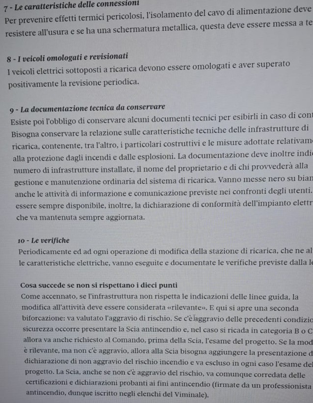

Messaggioda Foto UtenteDuracell » 9 apr 2025, 14:32
Per vs. conoscenza dal Sole 24 Ore
Il rischio che se non segui la circ. del 2018 i VVF ti chiedano l'agg. del prg non è remoto :roll: :-|
