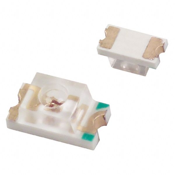

Il corpo dei led SMD e' in ceramica, se cerchi di tagliarli a meta' oltre a rovinare il tronchesino spesso strappi un pad, ma un sistema c'e'.
Se guardi il led, vedi che e' composto da due "strati", la ceramica del supporto, e sopra la resina trasparente con il chip ... la parte di resina e' di solito molto meno resistente della parte ceramica, e se la tagli via a filo di solito si porta via anche il chip ed il filettino di connessione (se no, basta grattarli via con un cacciavitino o un bisturi), lasciando sullo stampato solo il corpo di ceramica, che ormai non avendo piu nulla connesso sopra puoi lasciare dove sta e saldarci i fili in parte.
Siccome comunque i pad sono piccoli, usa un tronchesino con taglio a filo raso e non torcere o strappare la parte di resina, tagliala proprio a filo cercando di tenere il tronchese fermo, perche' con pad cosi piccoli anche torcendo il corpo del led rischi che si stacchino.
Come alternativa, se si rompono le piste, puoi saldare dei fili sui due pin dell'integrato che fa da caricatore, serve sapere che sigla c'e' scritta sopra (e' un TP4056 ? ), e mettere anche le due resistenze esterne con i led.
