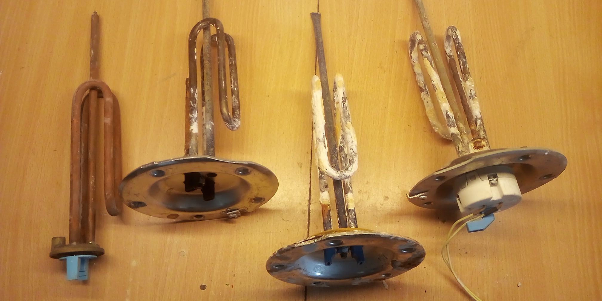

Il riscaldatore nel titolo è costituiti sostanzialmente da un elemento riscaldante in inox con un lato collegato alla fase e l'altro al neutro, l'elemento riscaldante non è isolato rispetto al liquido .... perché non è pericoloso durante una doccia?

La serpentina riscaldante esterna in materiale inossidabile è assolutamente isolata rispetto all'alimentazione della resistenza interna.
Di solito è anche collegata a terra per prevenire incidenti se l'isolamento dovesse perdere le sue caratteristiche .

Siccome sembrava strano anche a me che l' elemento riscaldante non fosse isolato, ho messo mano alle scatole del ciarpame per fugare ogni dubbio.
Dalle mie osservazioni e qualche misura con un normale multimetro in modalità ohmetro, ho potuto constatare quanto segue:
-nessuna delle 4 resistenze presenta continuità elettrica tra i contatti della 230 e il corpo a contatto con l' acqua.
-nessuna delle 4 è ferromagnetica.
-appoggiando i puntali del multimetro sul corpo, nessuna delle 4 resistenze presenta continuità elettrica, infatti anche la prima a sinistra che è in rame presenta un trattamento superficiale, probabilemente la cosi detta vetrificazione.
Solo raschiando da tutte, cio che resta dello strato di trattamento superficiale, i puntali del tester fanno contatto sul metallo e si legge una resistenza prossima allo zero.
Tutto questo sproloquio per confermare cio che ha gia detto Stefano.

Quindi sono resistenze ricoperte di isolante e poi "corazzate" dentro un involucro metallico.
Immagino che anche la resistenza del forno, che accidentalmente può essere toccata, sia in realtà questo sistema e non un semplice conduttore?

In pratica, il resistore è formato con del filo di nichel-cromo avvolto a spirale per raggiungere la resistenza voluta e messo dentro un tubetto di acciaio inox, viene poi riempito con della sabbia di quarzo per tenerla in centro e per un migliore trasferimento di calore e in testa e in coda ci sono due isolatori in ceramica che sorreggono i terminali.
