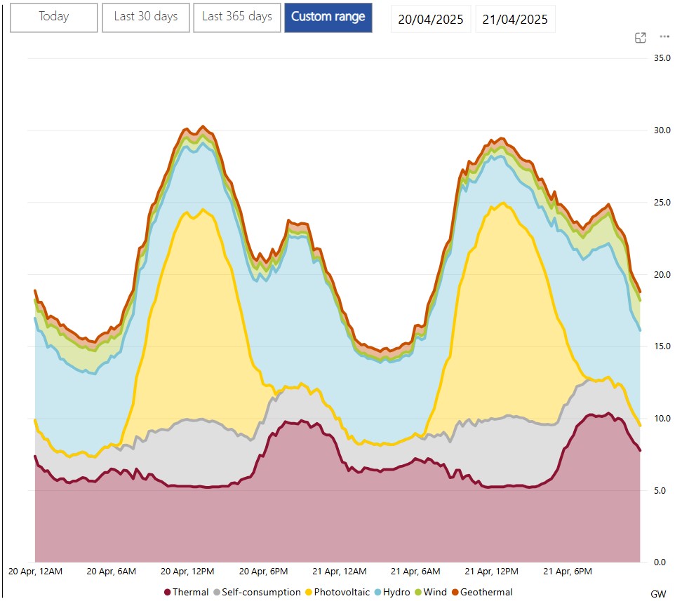

Ne approfitto per mostrare cosa è successo in Italia a Pasqua e Pasquetta 2025.
Si vede bene come, anche in presenza di un basso carico e di una rilevante produzione rinnovabile (fotovoltaica, ma anche idroelettrica) sia presente un baseload di circa 15 GW, che per oltre 5 GW è coperto da centrali termoelettriche (ormai praticamente solo a gas naturale).
In pratica usiamo una fonte flessibile e costosa per fare il lavoro che potrebbero fare altre fonti ben meno costose.
Questo baseload corrisponde a circa 44 TWh/anno, pari a circa il 15% del fabbisogno attuale di elettricità in Italia: per me questo dovrebbe essere un primo orizzonte per un piano nucleare Italiano.
In pratica, ciò sarebbe conseguibile ad esempio con quattro reattori EPR, come previsto dal MoU del 2009 con EDF, alla base del piano nucleare del governo Berlusconi 4 (Scajola), a dimostrazione che nucleare e rinnovabili non sono assolutamente tra loro in contrasto, ma che basti trovare un giusto equilibrio, non basato su posizioni ideologiche o fideistiche.
