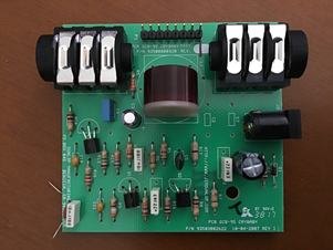

claudiocedrone ha scritto:Certo è un pochino più complesso sostituire i due resistori (tocca disassemblare tutto) rispetto ai soli due colpi di saldatore per aggiungere il resistore in parallelo al potenziometro)
Ma ti dirò neanche tanto sai.
Io l'ho disassemblato e ho fatto qualche modifica per personalizzare di più i parametri tipo quality factor, range di frequenza e boost nei bassi (devo sempre andare avanti con la parte 2 dell'articolo, chissà se avrò mai tempo :D ).
In ogni caso è tutto a incastro, c'è solo una vite a tenere assieme tutto e puoi scollegare i connettori molto facilmente:
Come vedi c'è la vitina in basso a destra, un unico connettore in alto e c'è la serigrafia con il nome di ogni componente, quindi se mai volessi provare è molto facile da disassemblare/riassemblare.
claudiocedrone ha scritto:(non rinuncio a effettuare prima la prova col resistore in parallelo anche per vedere che succede e riferirlo sul forum)
Per curiosità, come volevi collegarlo il resistore in parallelo?

Sì lo so, è che ormai per fare una cosa che prima ci avrei messo dieci minuti ora mi ci vogliono due ore :lol:
Il resistore? Semplicemente tra i terminali estremi del potenziometro ovvero in parallelo alla pista resistiva, cioè non sullo stampato, proprio fisicamente sul potenziometro. .

Ah, e comunque sul mio non c'è la serigrafia identificativa dei componenti.

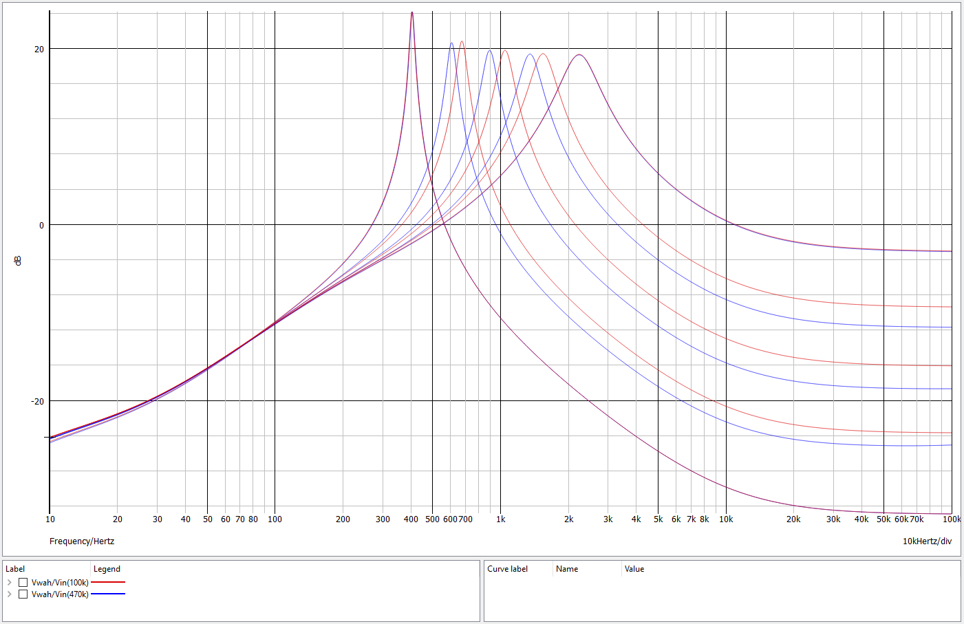

In quel caso la fdt cambia così:
A pedale chiuso/aperto non dovresti sentire variazioni, ma durante la corsa aspettati dei feedback un po' diversi rispetto a quelli a cui sei abituato.
Però può anche darsi che sia solo quastione di abitudine e che ti piaccia di più così (mi pare che il Dunlop originale che usava Jimi Hendrix avesse, tra le varie modifiche, anche il potenziometro da 470k).

Non sono più abituato a nessun feedback, non uso quel wahwah da più di dodici anni :lol: e il Behringer di "rimpiazzo lo avrò usato 5 o 6 volte in tutto. Comunque ribadisco, resistore in parallelo a tutto il potenziometro allo scopo di ridurre il valore da 470 k a 100 k che è lo scopo per cui ho aperto questo thread.

Intanto oggi con infinite acrobazie che racconterò in seguito ho recuperato 110 kohm e li ho messi in parallelo per prova e pare che uaui abbastanza bene.
