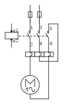

Ho comprato un salvamotore per trifase ABB MS116, utilizzandolo con corrente monofase. Ho chiesto a ChatGPT cosa potrebbe succedere. Risposta:

Se non superi la corrente nominale dei singoli poli, non vedo perché dovrebbero usurarsi prima se uno dei tre viene lasciato inutilizzato.
Casomai, con alcuni salvamotori, perché funzionino devono essere collegati due poli in serie, non può essere lasciato un polo scollegato.

Messaggioda Foto UtenteStefanoSunda » 25 apr 2025, 14:21
Il teleruttore lo devi collegare come questo schema.

[4] Re: Salvamotore per trifase, usato per monofase
Messaggioda Foto UtenteStefanoSunda » 25 apr 2025, 14:34
Poi se c'è il termico lo devi collegare così. In questo modo lavorano tutti e tre elementi del termico.

Messaggioda Foto UtenteNembo » 25 apr 2025, 15:41
Ecco, io non sono esperto di elettricità e i suoi principi. Se @StefanoSunda potesse guidarmi con i ponticelli gliene sarei grato! Nel quadro ci sono fase e neutro collegati alle morsettiere così come indicato da gpt. Come opero?

[9] Re: Salvamotore per trifase, usato per monofase
Messaggioda Foto UtenteNembo » 25 apr 2025, 20:16
9,2A di assorbimento. Un elettroidraulico mi ha detto di comprare un salvamotore 10/16 e di regolarlo a 10A
