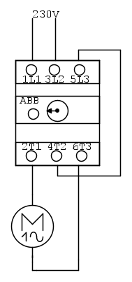

Solo ora ho capito di che si trattava, pensavo ad altro comando: Fusibili teleruttore e termico e protezione Magnetico, se no avrei postato solo questo di ABB; per usarlo per autoclave o cosa? Ecco come devi collegare il salvamotore, devi farti aiutare dall'elettroidraulico.

Ricapitolando:
- In ingresso, fase su 1, neutro su 3
- In uscita: 2 fase al motore, 6 neutro al motore
- 4 e 5 ponticellati
Scusate il gergo non tecnico e l'ardire! e grazie a tutti

Nembo ha scritto:9,2A di assorbimento. Un elettroidraulico mi ha detto di comprare un salvamotore 10/16 e di regolarlo a 10A
Lo so che ormai l'hai acquistato, ma sei sicuro che ti serva un salvamotore?
Che apparecchiatura devi proteggere? una elettropompa?
Se vuoi posta marca-modello-foto della targhetta che controlliamo...

Ciao a tutti, ecco i dati della pompa di rilancio (attinge acqua da serbatoi accumulo e la rilancia in un giardino)
