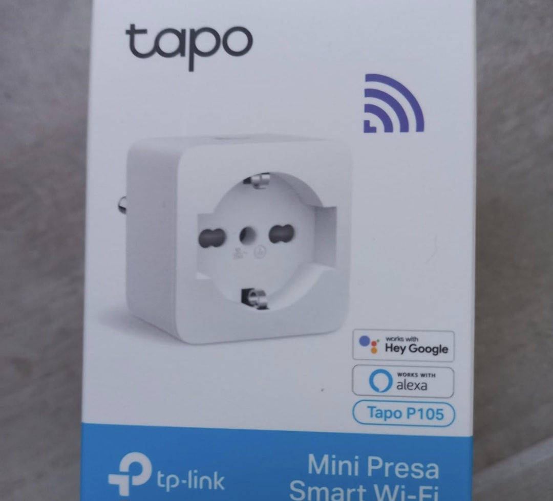

Messaggioda Foto UtenteCarlo312 » 4 mag 2025, 21:57
Guarda, è così.

[8] Re: Flash improvviso strip led e altri
Messaggioda Foto Utenteclaudiocedrone » 4 mag 2025, 22:21
Nel Tapo va la spina che alimenta le decorazioni quindi il condensatore potresti aggiungerlo a quella così non metteresti mano al Tapo.
Il condensatore va collegato banalmente tra i conduttori di fase e neutro, in una spina da 16 A o in una multipresa (ciabatta) come dimensioni in qualche modo potrebbe entrarci ma se non hai molta dimestichezza sarebbe il caso di farlo fare a un elettricista.
