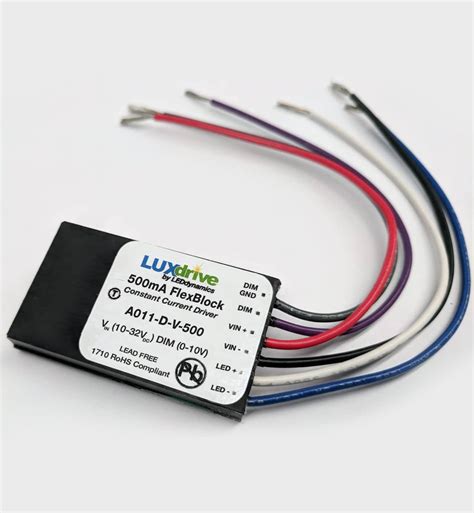

Attenzione, che nei driver a corrente costante tu NON regoli la tensione (V) in uscita, ma imposti solo la corrente che il driver poi manterra' costante al variare della resistena del carico, cambiando LUI la tensione per farlo.
Che si aun driver apposito o un driver per led dimmerabile, tu con il PWM ci imposti la corrente che vuoi che scorra nel carico, NON la tensione iniziale di uscita ... se ad sempio guardi le caratteristiche di alcuni di quei driver, devi anche scegliere il "range" delle tensioni di uscita in funzione di quello che vuoi alimentarci, perche' conta anche quello, non e' che si puo prendere il primo che capita.
Solo come esempio, prendi in considerazione quello che c'e' scritto sopra, vedrai che oltre alla massima corrente (diciamo 500mA), c'e' indicata anche a tensione di uscita, che di solito va da un minimo ad un massimo (esempio, 20-45V), questo perche' sono previsti per delle catene di led in serie (le cui cadute si sommano), e regolano la corrente riducendo o aumentando la tensione fra quei due valori .
A te' forse potrebbe andare bene una cosa del genere (solo come esempio):
Come vedi dalle scritte, ha un'ingresso in DC, ha un segnale per la regolazione da 0 a 10V (ma con un condensatore ed una resistenza lo si deriva anche da un PWM), ha una tensione di ingresso che va da 10 a 36 V, ed il dimming agisce sulla corrente di uscita e non sulla tensione.

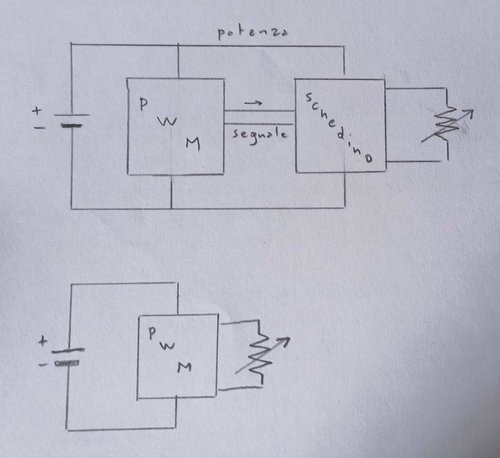

gelex911 ha scritto:Grazie per i vostri messaggi, queste le precisazioni:
- io regolo in partenza il PWM della V in uscita. Ammettiamo un PWM del 50% che dia fuori un segnale in tensione a 12Vdc. Tale segnale entra nello "schedino" che sto cercando (alimentato a 24Vdc) e che alimenterà la resistenza, che in partenza è di 24ohm e che quindi assorbirà 0,5Adc usando la nota formula che qualcuno ha già postato. Mi serve un dispositivo che continui ad erogare 0,5Adc sulla resistenza mentre questa varia di resistenza, ad esempio diminuendo perché spostata in un ambiente più freddo, senza che io vari il PWM per ottenere tale scopo... non vorrei essere parte dell'anello di retroazione
- potrei avere bisogno di variare nei giorni successivi il PWM, portandolo ad es al 25%, e dunque mi aspetto di avere 0.25Adc in uscita verso la resistenza INDIPENDENTEMENTE dalla resistenza di questa dovuti alla variazione di temperatura della stessa
- per lo schema a blocchi mi serve un po' più di tempo, spero di essere stato chiaro con quanto esposto sopra nel frattempo

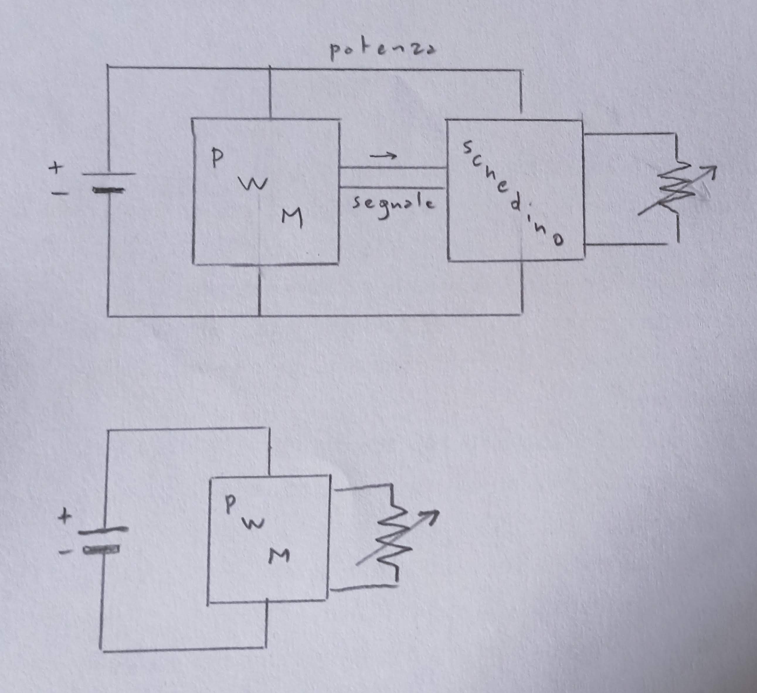

Come promesso ecco lo schema a blocchi.
Sotto trovate la situazione attuale: una scheda alimentata a 24Vdc che pilota col PWM la tensione in uscita su una resistenza variabile.
Sopra invece trovate ciò che sto chiedendo: il PWM viene usato solo come generatore di segnale, poi ci dev'essere uno schedino ad hoc che prende questo segnale come riferimento per il pilotaggio di una corrente proporzionale al segnale in ingresso, da erogare sempre sulla resistenza variabile. Tale schedino prende la potenza sempre dai 24Vdc.
Spero di aver chiarito ora.

Non ho mai scritto che voglio avere la stessa potenza ma la stessa corrente sul carico a parità del segnale in uscita dal PWM.
In poche parole, facendo riferimento al secondo circuito postato, non voglio star lì a modificare il PWM per far fluire sulla resistenza una corrente costante: ora la situazione è proprio così, c'è un amperometro nel mezzo non indicato nello schema e io faccio parte dell'anello di retroazione che modifica il PWM per far fluire una data corrente.

Se non ho capito male, quello che suggerisci assomiglia MOOOLTO a ciò che sto cercando. Forse il driver led dimmerabile fa al caso mio basta che la dimmerazione sia tramite segnale esterno e che il campo di output sia 0-1Adc.

dopo aver visto il tuo schema a blocchi ti scrivo quanto segue:
1. Il blocco PWM non serve
2. Ti serve un generatore di corrente collegato direttamente alla resistenza.
3. Il generatore di corrente e' alimentato a +24 VDC (Rail di alimentazione) e deve essere programmabile tramite un trimmer o una resistenza.
Questo e' un esempio di low-side current source a +24VDC dove tua resistenza di 24 Ohm verra' collegata tra +OUT e -OUT.
https://forum.arduino.cc/t/arduino-prog ... rce/278675
Devi pero' usare un LM7818 e non un LM7812 come indicato. Devi anche aggiungere un dissipatore sul LM7818 in package TO220.
Questo semplice schema funziona.
