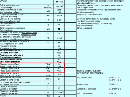

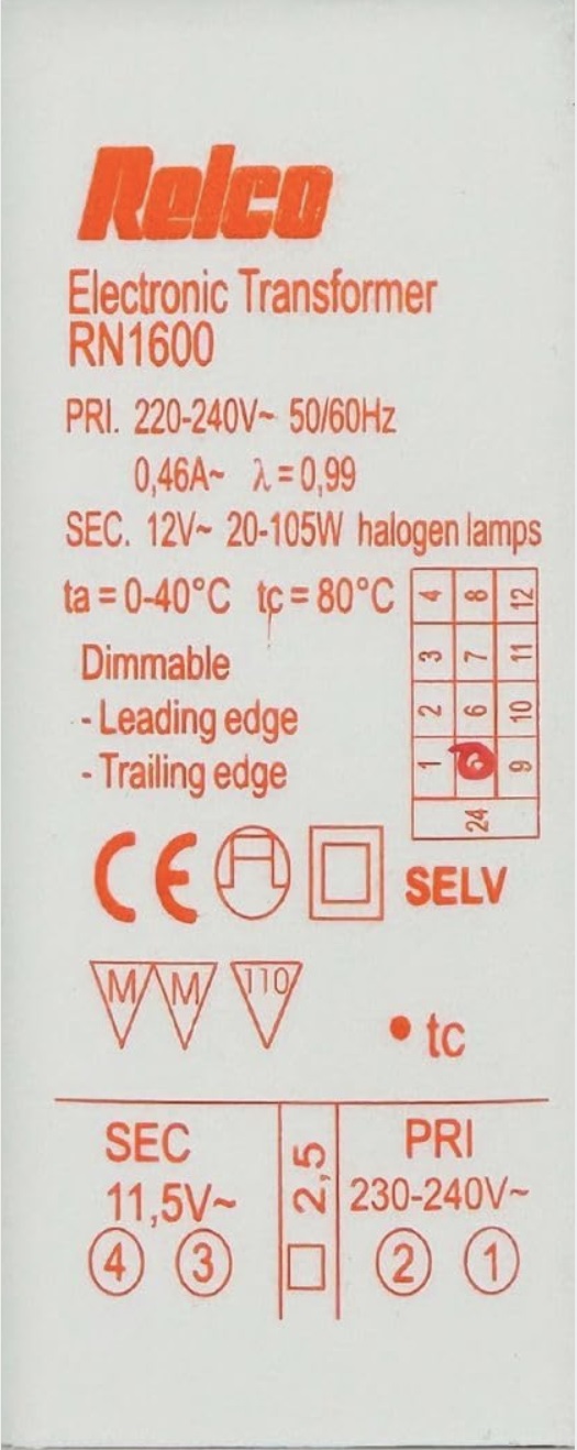

elfo ha scritto:
Datasheet completo
https://relcogroup.com/wp-content/uploa ... ecnica.pdf
Il mio modello è praticamente lo stesso solo che è da 160watt max e al posto di 11,5v c è scritto 12v.

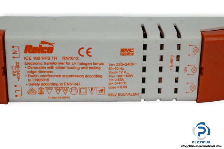

Stamane ho provato "il prototipo" con ponte di diodi Schottky e condensatore di livellamento..
Ma ecco un altro problema durante il funzionamento ogni 10 secondi circa si verifica un interruzione di tensione sull utilizzatore che dura neanche un secondo.
Con un carico resistivo (lampadina automobile da 55w) non è molto evidente perché il filamento fa giusto un tremolio, ma con un motore a spazzole sotto carico vedo la non linearità del moto.
È possibile che la causa sia il condensatore di livellamento troppo piccolo?
Comunque il mio alimentatore è questo in foto

Messaggioda Foto Utentemarco9506 » 12 mag 2025, 11:20
Farò ulteriori prove per constatare se è l alimentatore che va giù in quel momento o c è qualcosa che non va nel circuito da me realizzato.. perché per il resto ha svolto il suo lavoro per circa 2 ore senza scaldare con un carico costante di 3 ampere circa...
L unica cosa strana che ho notato, è che quando stava per verificarsi la brevissima interruzione, il motore faceva un rumore
come quello di un trasformatore ad alta frequenza che vibra.....
Lo sto facendo per puro divertimento logicamente se avessi avuto bisogno di un alimentatore che funzionasse bene compravo uno switching a 10 euro.
