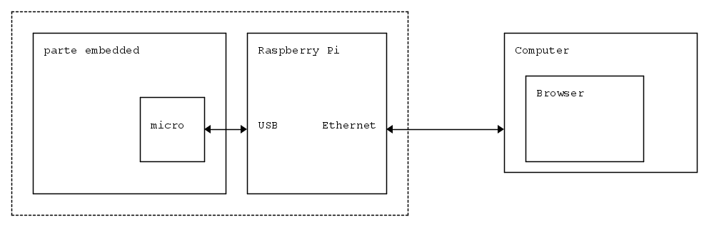

Ciao a tutti
Ho un mezzo progetto per la testa, e mi servirebbe qualcosa con una discreta capacità di calcolo e soprattutto con un'interfaccia grafica comoda.
Visto che ormai lo smartphone, tablet o PC ce l'abbiamo ovunque, avrei pensato di scaricare la complessità dell'interfaccia grafica su un'applicazione web.
Lo schema di principio potrebbe essere questo:
Sul Raspberry Pi dovrei avere un webserver che mette a disposizione una pagina sulla quale si trova l'interfaccia grafica. Qui l'utente può leggere valori, può settare parametri, può avviare funzioni premendo un pulsante.
Oltre al webserver servirà l'applicazione che gestisce questi dati e li sincronizza con il microcontroller (via USB).
Le due applicazioni possono essere in realtà un'applicazione sola, se questo ha senso.
Oppure possono comunicare in qualche modo (named pipe, database... sono aperto piú o meno a tutto).
Mi trovo a mio agio con C#, maneggio il C/C++ (ma piuttosto per roba embedded) e mio malgrado capisco qualcosa di Python. HTML, PHP, Javascript: il minimo sindacale.
Non conosco Java.
Tra tutto quello che c'è sul mercato, avete una piattaforma/soluzione/framework che vi sentite di raccomandarmi?
Stavo pensando a WASM che poi comunica via un socket con l'applicazione sul RPi, ma mi sembra macchinoso e poco efficiente. Sono sicuro che nel 2025 c'è qualcosa di meglio :mrgreen:

Come puoi ben immaginare, ci sono infiniti approcci possibili per quello che vuoi fare :D.
Ho giusto un paio di domande che vorrei fare per meglio informare la strategia:
  • Hai intenzione di supportare multipli front-end, quindi potenzialmente più client, possibilmente includendo una UI locale su raspberry? Costa poco permetterlo dall'inizio, molto più difficile adattare software in seguito per soddisfare il requisito.
  • Ti fidi del client, della connessione col raspberry, e della sua capacità di implementare parti della logica?

Questo comunque è il mio modo standard per affrontare questa classe di problemi.
Il database è un servizio locale, eseguito sul raspberry, e viene esposto direttamente alla/e UI, ma con permessi e view che limitano lo scope delle mutazioni e la generale visibilità. Volendo esistono anche wrapper REST per database come postgres (postREST se non ricordo male) che risultano molto comodi se il consumatore è un'applicazione web.
Dovrebbero esserci soluzioni simili per sqlite che forse è più indicato in questo caso.
Il programma di controllo che si interfaccia col resto della parte embedded espone messaggi e riceve comandi su una unix domain socket.
Un thin-wrapper attorno alla UDS la inoltra come websocket.
Il client infine, è una SPA (Single Page Application) in Blazor/Svelte/whatever che si connette via websocket al servizio offerto dal raspberry (ed al database chiaramente con autenticazione e permissions) per presentare UI e funzionalità di front end.
UI locali sul raspberry possono direttamente fare uso dello UDS, mentre quelle remote passano dal layer websocket che realisticamente gestisce anche i processi autenticazione su un altro endpoint.
