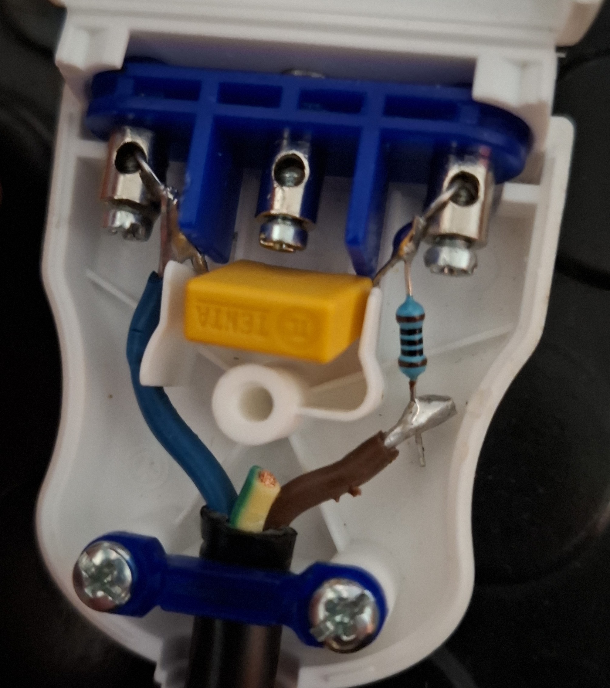

Messaggioda Foto UtenteCarlo312 » 22 mag 2025, 15:58
Infatti.Non capisco.Se attacco la ciabatta senza attaccare nulla tutto ok. Il tester indica 238 volt. Appena attacco qualcosa salta...Ora ho rimosso quello che avevo fatto dentro la spina e tutto è tornato a funzionare normalmente, con la stessa ciabatta .Nessuna luce led si è danneggiata,quindi chi è saltato è il condensatore.
Allego comunque foto per sicurezza.Ho cercato di adattare al meglio dentro la spina .

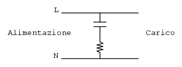

Messaggioda Foto Utenteangus » 22 mag 2025, 16:49
Eh, così... quando colleghi il carico, brucia il resistore non il condensatore.
credo che qua sopra intendessero dirti che la resistenza va in serie al condensatore

[18] Re: Flash improvviso strip led e altri
Messaggioda Foto UtenteCarlo312 » 22 mag 2025, 17:28
Allora è sbagliato collegarla così? Cioè concretamente dovrei saldare la fase al condensatore, come ho fatto col neutro,e poi la resistenza solo al condensatore? a una sola estremità del suo "filo metallico", e l'altra parte volante diciamo.

[19] Re: Flash improvviso strip led e altri
Messaggioda Foto Utenteangus » 22 mag 2025, 18:00

[20] Re: Flash improvviso strip led e altri
Messaggioda Foto UtenteCarlo312 » 22 mag 2025, 18:19
Ok quindi, tornando alla foto e facendo finta che i colori dei fili siano invertiti : A sinistra la fase, ed è giusto così. A destra, neutro, devo cambiare. Il condensatore collegato solo al resistore, e quest'ultimo collegato insieme al filo dentro la vite per intenderci. Corretto?
