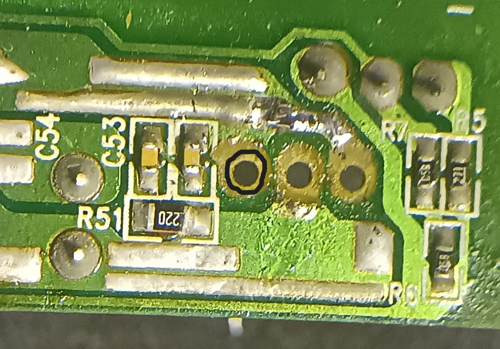

Ciao a tutti,
al momento tutte le mie riparazioni sono andate a finire male ed ho già buttato ps4, alimentatori etc...
Ora sono alle prese con il caricabatterie della mia reflex, si chiama Nikon Mh-25a.
Non si accendeva più e ho notato che un componente, il Diodo Schottky mbr10100, ballava. I pin si erano staccati dai pad... e io ho provato a risaldarli. Sembrava essere andato tutto per il meglio quando ho riscontrato contituità tra il catodo 1 e il catodo 3. Quindi ho rimosso il componente, vi allego la foto della situazione attuale. Ho capito come su quali piazzole saldare il pin 1 e 2 ma non capisco dove saldare il 3.
Com'è la situazione, posso farcela? Sono pronto anche a 'tapulli vari' tipo saldare con fili e boh ditemi voi

Sembra che 1 e 3 siano entrambi collegati alla pista superiore mentre il pin 2 alla pista inferiore.

stefanopc ha scritto:Sembra che 1 e 3 siano entrambi collegati alla pista superiore mentre il pin 2 alla pista inferiore.
Ho smontato il componente perché i pin 1 e 3 erano in continuità ma pensavo fosse un corto, magari funzionano così! Boh

Zreflex ha scritto:ho riscontrato contituità tra il catodo 1 e il catodo 3
Se fai la prova di continuità sulle piazzole a componente dissaldato ottieni lo stesso risultato?
Prova, a naso dovrebbe essere un sì, quel package si spartisce la potenza a metà tra i due schottky.

Zreflex ha scritto:... ma pensavo fosse un corto ...
Be', se e' un doppio diodo, e' normale, li usano in parallelo per avere una portata maggiore, quindi i due catodi sono collegati insieme (e' come mettere in parallelo due normali diodi per raddoppiare la portata in corrente)

A me MBR10100 resitutisce diodi con due diversi package
Immagine 2025-06-03 195643.JPG (10.07 KiB) Osservato 2620 volte
Immagine 2025-06-03 195533.JPG (10.65 KiB) Osservato 2620 volte
Il secodo conferma l'ipotsi fatta da chi mi ha preceduto qui sopra
Vedo male io o hai asportato tutte tre le piazzole ? Poco male si può rimediare facilmente
