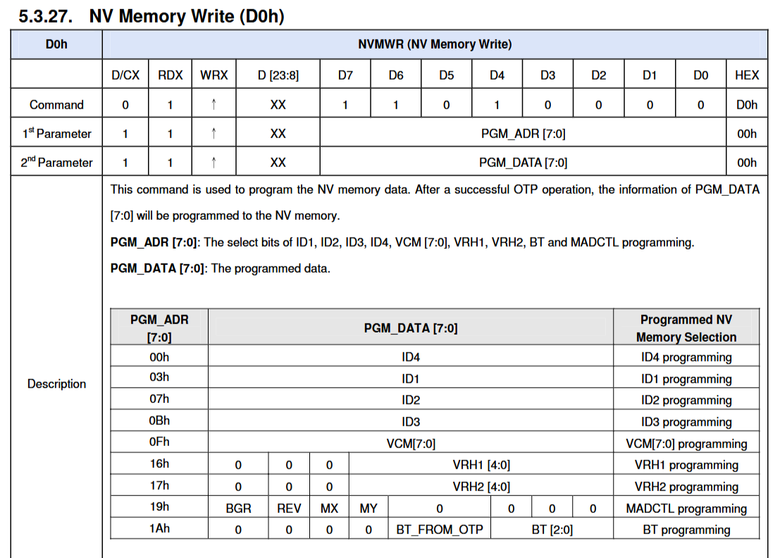

Non è possibile leggere, il display ha due ingressi di clock: uno per la scrittura e uno per la lettura. Per effettuare una lettura occorre inviare i dati usando il clock del piedino di scrittura invece i dati da leggere vengono inviatii quando successivamente al comando si invia il clock sul piedino di lettura. La scheda che mi è stata fornita con il display ha l'ingresso del clock di lettura impostato fisso al livello logico alto quindi è configurato solo ed esclusivamente per scrivere informazioni sul display... Questo display ha tre interfacce di comiunicazione: seriale, parallela e (non so come chiamarla diversamente) LVDS: in pratica c'è un comparatore con una resistenza posta agli ingressi invertente e non, in base alla polarità della tensione applicata agli ingressi si ottiene come output il livello logico alto o basso (in pratica è il metodo che si usa per i display delle TV). Per scegliere l'interfaccia ci sono tre contatti chiamati IM[0-2] che in base alla configurazione di livello logico alto/basso imposti quale metodo usare per comunicare. In questo caso è impostato alla comunicazione seriale. Attualmente non ho la possibilità di far stampare delle schede in cui posso usare il contatto di clock della lettura, tra l'altro queste schede sarebbero da far saldare in fabbricaperchè il connettore del flat ha dei piedini veramente piccolissimi.

Il modulo ha un regolatore di tensione lineare a 3.3V, un transistor per la retroilluminazione e componente per il touchscreen, la configurazione del display è 3-4 fili seriale gli IM sono tutti a livello logico alto. L'unica cosa è che il pidino del clock di lettura è fisso al livello logico alto e quindi non si può leggere. Secondo me il problema potrebbe essere che bisogna usare questo comando:
