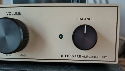

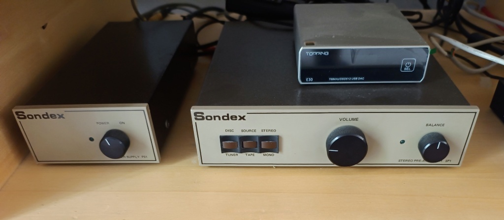

Sto utilizzando da tempo un pre Sondex SP1 cui avevo sostituito tutte le componenti meccaniche deteriorate, connettori Rca e potenziometro del volume.
A volume medio da sempre si può notare un leggerissimo rumore direi bianco forse termico (particolarmente nei momenti di silenzio) ma nessun rumore derivante dalla frequenza di rete.
Gli stabilizzatori i sono i normali 7815 7915 molto datati.
Gli operazionali che realizzano tutti gli stadi sono quattro NE5533.
Tenendo conto dei passi in avanti che la componentistica ha fatto in circa 40 anni vale la pena (o ha senso) sostituire i due stabilizzatori ed eventualmente anche gli operazionali?
Si riuscirebbe ad esempio a diminuire percettibilmente il rumore?
Il tutto anche alla luce della interessante discussione su amplificatori e reazione.

Il pre ha alimentazione con trasformatore toroidale separata e contenitore massiccio in lamiera verniciata.
Il potenziometro del volume logaritmico a carbone in stato disastroso è stato sostituito con la versione cermet di pari valore.

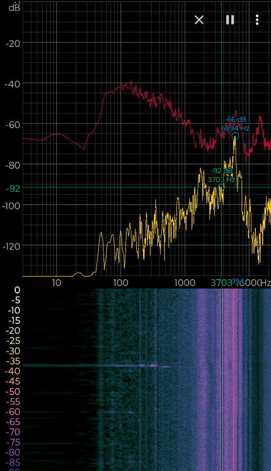

Ci sono degli analizzatori di spettro audio che funzionano sul telefono (io ho spectroid che mi era stato suggerito da
carloc). Darei un'occhiata allo spettro del rumore, giusto per vedere che cosa si ascolta.
