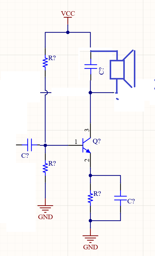

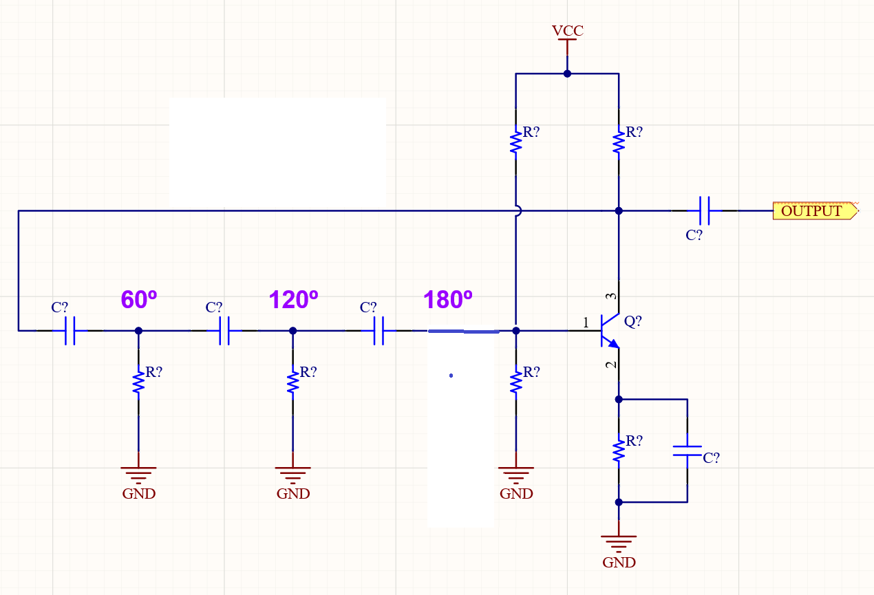

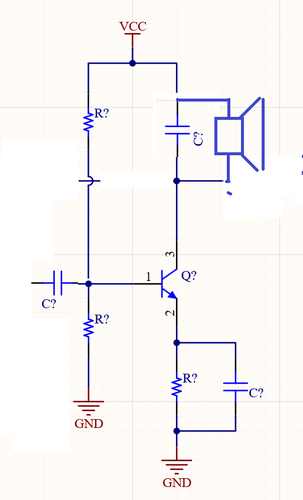

Quindi quando oscilla gracchia un po', non fa un bel tono puro
Sbaglio oppure hanno risparmiato sulle resitenza anche nello stadio amplificatore? O no?
L' oscilllatore didattico prevede un TR regolarmente polarizzato con la rete R-C, in fig. il primo schema che mi è capitato a tiro..
Non ho usato Fidocad per mancanza di tempo ho i nipotini arrampicati sulla libreria dello studio ?%

Messaggioda Foto UtenteEcoTan » 15 giu 2025, 20:45
E' importante avere un tono puro? Forse per abituarsi al suono della ricezione CW? Per un oscillatore sinusoidale, uno schema carino ce lo avrei.
