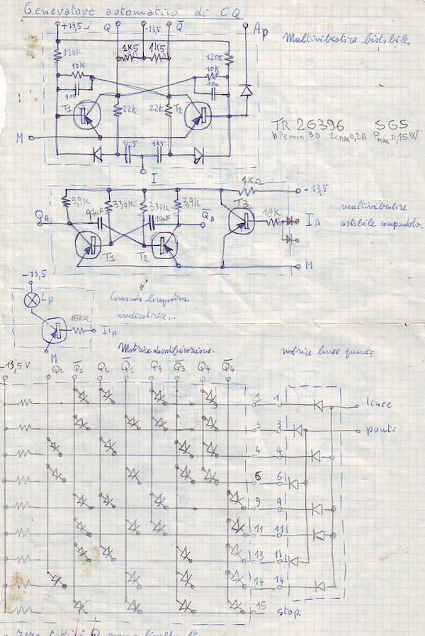

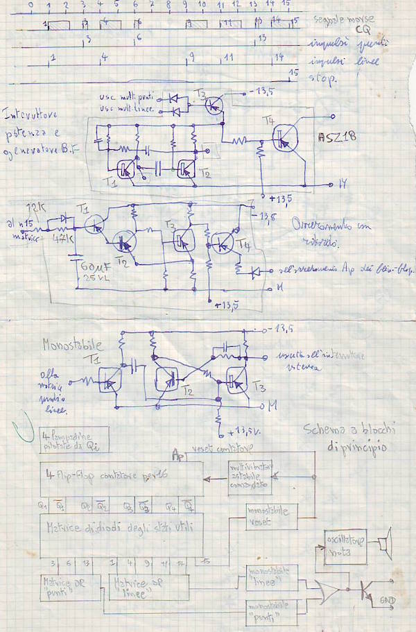

Si basa su un contatore per 16 realizzato con quattro flip-flop (FF).
Con dei circuiti logici AND a diodi si individuano gli istanti di inizio dei punti (istanti 3,6,13)
e gli istanti di inizio delle linee (istanti 1,4,9,11,14). I segnali di inizio dei punti vanno in OR a un monostabile con un tempo lungo una unità, quelli di inizio delle linee vanno a un monostabile con un tempo di tre unità. Le uscite dei due monostabili vengono messe in OR e pilotano un transistor interruttore e un oscillatore generatore di nota. Quando il contatore raggiunge il valore 15,l'istante 15 pilota un monostabile che resetta il contatore e interrompe il clock per un tempo lungo almeno 5 unità.
La durata delle uscite dei monostabili e del clock devono essere scelte opportunamente.
Mi sono rimaste le due pagine di documentazione che allego; già allora documentare un circuito non era una attività divertente, cercavo di fare solo l'indispensabile.

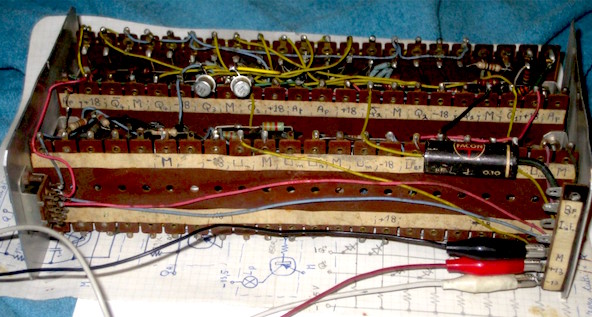

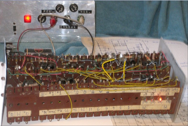

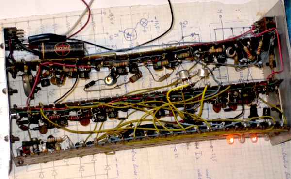

Avevo comprato delle strisce di bachelite con ancoraggi, forse già usate a partire dagli anni 40 per i circuiti con le valvole. I transistor recuperati da un circuito stampato avevano i tre reofori corti, due potevo saldarli direttamente agli ancoraggi, il terzo lo dovevo allungare con un filo.
Se ben ricordo la genesi è la seguente: mi ero ispirato da articolo su Radio Rivista del 1967 che descriveva un codificatore per telescrivente, avevo copiato lo schema elettrico dei flip-flop, e avevo costruito il contatore per 16, poi i piloti per le quattro lampadine per visualizzare il conteggio.
I quattro FF li ho montati con tanta attenzione, i reofori dei componenti ben piegati ad angolo retto e i componenti ben allineati, poi stancandomi ho saldato sempre più in fretta e con minore cura.

Confronto fra circuiti logici con transistor al germanio rispetto al silicio
I transistor al germanio sono stati sviluppati per primi, probabilmente perché la temperatura di fusione del germanio è minore e il processo di drogaggio più facile. Rispetto ai Tr al Si presentano delle correnti di perdita più elevate e una tensione Vbe di circa 0,2 V, sono più lenti e dissipano meno potenza, era più facile costruire dei PNP. Mentre per i Tr al Si è più conveniente produrre NPN. In conclusione i transistor NPN al Si sono meglio e hanno soppiantato per tutti gli usi i transistor al germanio.
Dato che la tensione collettore-emettitore in saturazione era uguale alla tensione base-emettitore di un transistor in conduzione, occorreva utilizzare circuiti con due tensioni: una (negativa, circa -12V) per l'alimentazione del collettore del PNP, l'altra (positiva, circa +12V ) che con un partitore "tenesse giù " la tensione di base del transistor interdetto. Nei transistor al silicio la tensione Vce di saturazione è 0,2 V , quella Vbe = 0,6 V, esiste un margine sufficiente, basta una tensione di circa +5V rispetto al comune, la tensione di interdizione della base non serve.
