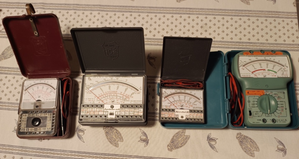

Alcuni cimeli ICE.
Il 680E è stato salvato dal macero ed ha fatto effettivamente la guerra ma nonostante tutto il galvanometro è ancora funzionante.
Gli altri sono stati usati con metodo e sono ancora in ottime condizioni.
La versione più moderna non mi ha mai convinto è assolutamente scomodo.
Ne ho anche un esemplare misto digitale - analogico in prestito al suocero.
