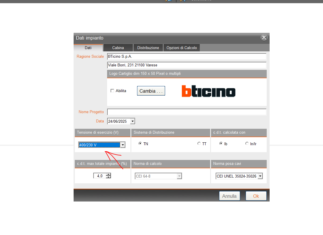

[12] Re: TiSystem 7.1.9 – Progetta il fotovoltaico
Messaggioda Foto UtenteIngLM » 24 giu 2025, 10:05
la potenza di picco DC non è specificato da nessuna parte, non c'è una casella

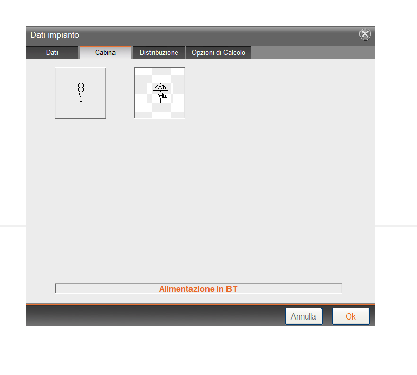

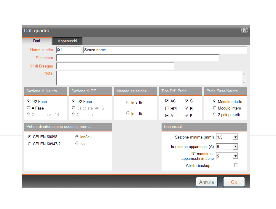

[13] Re: TiSystem 7.1.9 – Progetta il fotovoltaico
Messaggioda Foto UtenteIngLM » 24 giu 2025, 10:10
queste sono le schermate

[14] Re: TiSystem 7.1.9 – Progetta il fotovoltaico
Messaggioda Foto Utentearabofenice » 24 giu 2025, 12:05
L'impostazione è riferita sul lato AC.
Per i campi fotovoltaici di una certa potenza si stanno utilizzando degli inverter con tensione di uscita pari a 800 Vac, in modo da impiegare cavi con sezioni più piccole. Il software non fa il dimensionamento della parte in continua

[15] Re: TiSystem 7.1.9 – Progetta il fotovoltaico
Messaggioda Foto UtenteIngLM » 24 giu 2025, 12:42
ok, allora non avevo capito io.
Grazie mille
