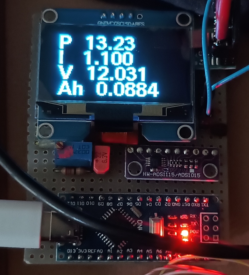

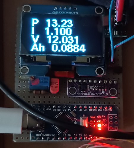

Questo è ad esempio un prototipo che stavo utilizzando per provare una mini turbina idraulica.
Visto che hai un ponte di raddrizzamento a questo punto potresti fare le misure DC a valle del ponte e del condensatore misurando la corrente in serie e la tensione in parallelo al carico.
In alternativa sempre in DC puoi provare il sistema di
Il sistema più corretto sarebbe di utilizzare un carico DC variabile in corrente con annesso wattmetro.
