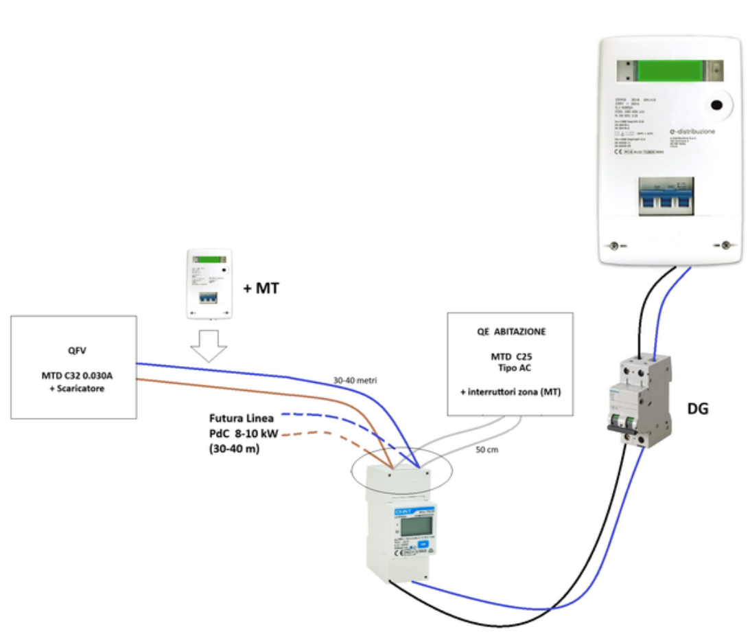

Buongiorno a tutti, questo è il mio primo post e riguarda alcuni dubbi sulle modalità di "allaccio" del nuovo impianto fv sull'impianto elettrico esistente a casa dei miei.
ESISTENTE
Il contatore enel è in una nicchia della parete esterna dell'abitazione, lato strada (NORD), e alle sue spalle - interno della stessa perete - si trova anche il quadro elettrico di casa, anni '90, con a monte un MTD tipo AC 25A 0.03A sostituito 5-6 anni fa, seguito dai vari (vecchi) interruttori di zona.
Nella nicchia del contatore c'è anche un MT C32 6kV di recente installazione (1 anno), che nello schema FV è stato indicato come DG.
NUOVA REALIZZAZIONE
é in fase di installazione/ultimazione un impianto FV da 6 kW sull'altro lato dell'abitazione (SUD). Il locale tecnico con batterie/inverter/quadri è collegato al contatore tramite un cavo interrato di circa 40 metri.
Inoltre, a settembre-ottobre, verrà installata una pompa di calore (8-10 kW termici) e realizzata una nuova linea esterna, che partirà sempre dal "contatore".
Schema 1
Questi sono i miei dubbi:
1 - Corretto usare come DG l'esistente MT anziché un nuovo MTD, vista la nuova linea esterna di 40 mt interrati? (e in previsione della futura 3a linea)

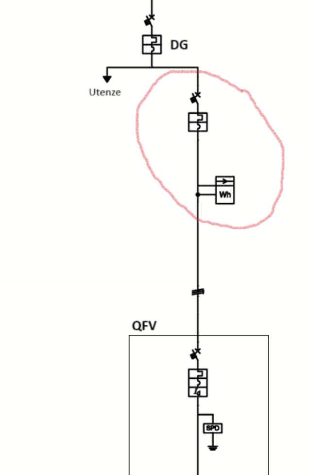

2 - Il meter fotovoltaico (CHINT DDSU666) è stato installato subito dopo il DG e fa anche da sdoppiatore: 1 fase / neutro in ingresso - 2 fasi / neutro in uscita. Corretto così o è meglio "sdoppiare" le linee dopo. soprattutto in vista della futura terza linea pompa-di-calore? [inoltre è stato installato in maniera scorretta, in quanto neutri vanno tutti in ingresso, vabbè il tecnico mi ha datteo che lo sistemerà]
3 - Nel progetto originario di un anno fa era previsto il secondo contatore di produzione, con l'aggiunta di un MT. L'installatore mi ha detto che ora non verrrà più richiesto il secondo contatore e quindi non installato il MT. Dal meter/contatore si collega direttamente il Quadro Fovoltaico a 40 mt circa (arrivato già confezionato con un MTD e uno scaricatore). Corretto?
Schema 2
4- Nel quadro di casa è stato sostituito anni fa il vecchio "salvavita" con un MTD tipo AC. CHe ne pensate?
Grazie :-)

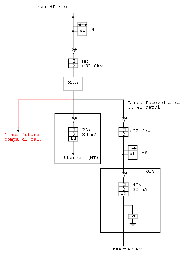

Ho provato a sistemare il circuito usando FidoCadJ.
Cosa ne pensate di:
- Magnetotermico anziché MTD come interruttore DG in presenza di utenze e impianto fv?
- protezione del contatore di produzione M2?
- protezione MTD del quadro utenza (abitazione).
Foto UtenteGiove1988

Il DG solo magnetotermico va bene se l'involucro dove è installato è a doppio isolamento, la conduttura montante è a doppio isolamento e non ci sono masse a valle.

Messaggioda Foto UtenteGiove1988 » 8 lug 2025, 23:33
Grazie.
Il mio "dubbio" è proprio quello.
Perché prima il mt DG era in un piccolo contenitore in plastica 2 moduli, sotto al contatore, e si collegava tramite corrugato al quadretto domestico interno lì a pochi centimetri.
Ora il contenitore in plastica è stato rimosso e il MT DG è stato fissato - insieme al meter - su una barra din fisherata all'interno della nicchia del contatore. Senza involucro protettivo, praticamente all'aria aperta.
Il cavo di collegamento all'impianto fotovoltaico scorre in tubazione rk nella parte "visibile" e in un corrugato a doppio isolamento nella parte interrata. A valle che c'è? Un altro MT identico :shock:
