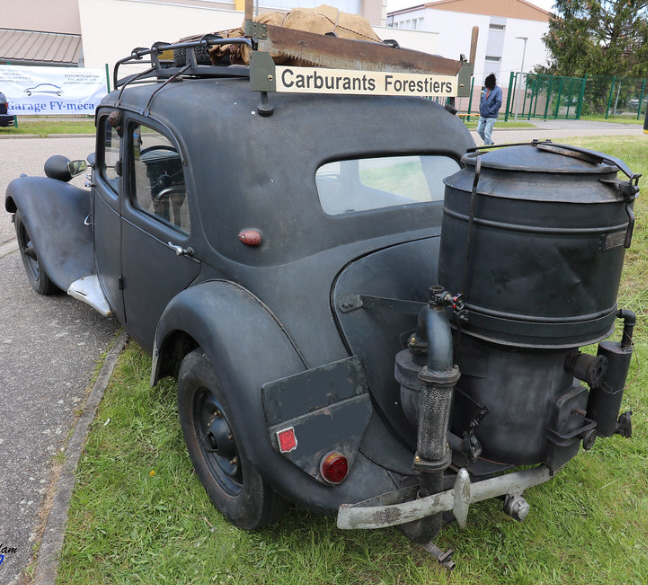

[406] Re: Idrogeno
Notizie non molto confortanti
Andrà a finire che ce lo produrremo in loco ed in auto gireremo così, come durante la WWII, quando si installavano i gasogeni
K
