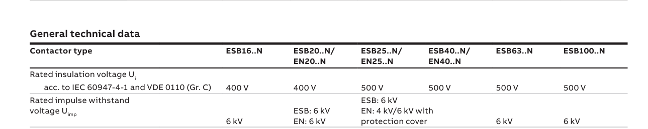

Messaggioda Foto UtenteGioArca67 » 12 mar 2025, 15:19
Dal catalogo ABB sui contattori modulari
https://search.abb.com/library/Download.aspx?DocumentID=2CDC103051C0201
pag 24
e visto che sulla 60947-4-1 "insulation" viene tradotto nella versione italiana in "sezionamento"
EDIT: errore:
- insulation = isolamento
- isolation = sezionamento
quindi la seguente affermazione non va bene per nulla
... penso si possa dire che risponde ai requisiti di sezionamento fino a 400 V o 500 V (a seconda della taglia) o, in altre parole, che per un sistema a 400 V garantisce il sezionamento.
...per chi, per comprovata esperienza e giusta oculatezza, diffida delle chiacchiere e delle mail :mrgreen:

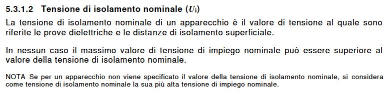

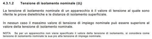

Torniamo alle basi: le definizioni.
Che dice in italiano la definizione 4.3.1.2 di EN 60947-1?
Ho la versione in inglese dove leggo:
"The rated insulation voltage of an equipment is the value of voltage to which dielectric tests and creepage distances are referred"
Che mi sembra essere il concetto di sezionamento

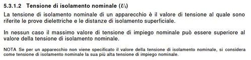

[53] Re: Sgancio emerg. autorimessa
Messaggioda Foto UtenteGoofy » 16 mar 2025, 14:02
Edizione 2008
Nell'edizione 2023 è cambiata la numerazione
Definizione di sezionamento (2023)
Foto UtenteGoofy
14,7k 4 5 9
Messaggi: 5915
[54] Re: Sgancio emerg. autorimessa
Messaggioda Foto UtenteGioArca67 » 16 mar 2025, 14:47
Cioè sostanzialmente la stessa che in inglese.
Non trovo però la corrispondenza fra i dati dichiarati nelle specifiche tecniche dei contattori (o di altri dispositivi) ed i requisiti per il sezionamento come nelle tabelle 14 e 15 della norma.
...nel frattempo rileggo le norme e...
.... ovvio che non la trovo ...
Scusate ma ho letto male io.
4.3.1.2 (Ui) è la tensione di isolamento (insulation e non isolation) che nulla c'entra appunto con il sezionamento...
