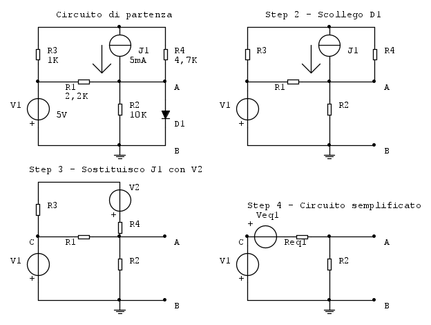

Buonasera a tutti,
chiedo cortesemente una dritta, dovrei applicare Thevenin al circuito in allegato (è la prima volta che uso FodoCadJ perdonatemi se ho fatto qualche errore), per poi trovare la Veq e la Req ai capi del diodo D1.
Il risultato finale dovrebbe essere Veq=11,7V ed Req=1370ohm.
Eseguo le semplificazioni del circuito riportate negli schemi che seguono quello di partenza (si veda allegato), ma non capisco cosa sbaglio (evito di mettere i valori numerici nelle semplificazioni, so già che sto sbagliando qualcosa).

Scusate, eccolo!
Sbagli segno di Veq1 nell'ultimo circuito.
