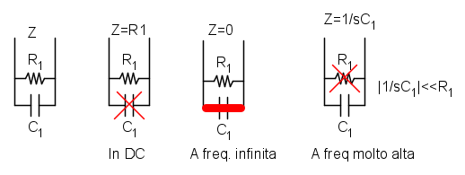

TechKnight ha scritto:Per A:
...R1 e C1 sono in parallelo,
R_1/\!/\frac{1}{sC_1} = \frac{R_1}{1+R_1sC_1}
Ok, va bene. Per la formula di R e C in parallelo puoi fare queste verifiche veloci, per verificare di non aver fatto errori.
1) Analisi dimensionale. Il numeratore e` una resistenza, il denominatore e` un numero adimensionato, 1, piu` un termine dato da una frequenza s per un tempo, RC. Tempo per frequenza fa un numero adimensionato, sommato a 1 va bene, e il denominatore e` tutto adimensionato. Il risultato quindi la le dimensioni di una resistenza divisa per un numero, quindi una resistenza. OK, qui non ci sono errori.
2) Comportamento ai limiti. Bisogna guardare come si comporta la formula per s->0 (continua) e per s->∞ (frequenza infinita), e confronti questi risultati con il comportamento del parallelo. Per s che tende a zero l'impedenza del parallelo diventa
\lim_{s\to 0} \frac{R_1}{1+R_1sC_1}=R_1 mentre per s che tende a infinito il risultato diventa
\lim_{s\to \infty} \frac{R_1}{1+R_1sC_1}=0
Adesso guardiamo il parallelo fra R e C, e ricordiamoci che a frequenza zero (in continua) una capacita` e` un circuito aperto, mentre a frequenza infinita una capacita` e` un cortocircuito. Si vede dallo schema che se si apre il condensatore, o lo si cortocircuita, la resistenza viene R1 oppure zero, proprio come nella formula ricavata.
3) Un pochino piu` complicato e` la verifica con il comportamento asintotico. Per s che tende a infinito, la funzione parallelo diventa asintoticamente pari a
\frac{R_1}{1+R_1sC_1} \simeq \frac{1}{sC_1} \quad \text{quando} \quad x\to\infty
In effetti, se la frequenza e` sufficientemente elevata, l'impedenza del condensatore diventa molto minore di quella della resistenza, e quest'ultima la si puo` trascurare: rispetto al condensatore e` quasi un circuito aperto, e quindi l'impedenza complessiva e` asintotica a quella del condensatore.

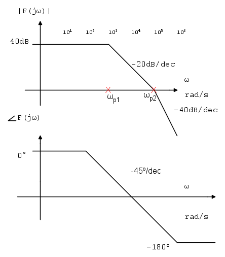

Diagrammi di Bode
TechKnight ha scritto:2)
Mi salta al'occhio questo termine \frac{R2*R1}{R}, che calcolo e prendo come valore del modulo prima di t=0;
Qui hai scritto quella che tecnicamente si chiama vaccata immonda :-) (senza offesa!)
La ragione e` che il livello "in piano" del diagramma di Bode, in questo caso il guadagno in continua, e` una grandezza nel dominio della frequenza, che cosa c'entra t=0? Dovresti dire s=0 che vuol dire continua, che vuol dire che i condensatori sono considerabili circuiti aperti.
TechKnight ha scritto:\frac{R_2*R_1}{R} = 100*(10)^{3} = 5, da cui 20*\log(5) = 100dB;
Qui hai fatto qualche casino (a parte i numeri sbagliati). 100 x 10^3 a casa mia, e anche di tanti altri, fa 10^5, non 5. Quindi nel logaritmo dovresti mettere 10^5, e il logaritmo in base 10 di 10^5 fa proprio 5.
MA c'e` un ma. La formula da cui sei partito e` sbagliata, manca una R a denominatore e se fai i conti con le unita` di misura (cosa da fare sempre), viene un "guadagno" di 10^5 Ω, non volte, e questo deve accendere una lampadina rossa da 2kW che dice che c'e` un errore.
Se usi la formula giusta hai l'amplificazione pari a \frac{10\text{k}\Omega\times 10\text{k}\Omega}{1\text{k}\Omega\times 1\text{k}\Omega}=100
E questa volta il risultato e` adimensionato. Per trovare il guadagno in decibel usi il logaritmo in base 10 ottieni il guadagno di 40 dB.
G=20\times \log(100)=20\times 2=40\, \text{dB}
Il guadagno in continua puoi anche ottenerlo a vista (by inspection in inglese). In continua i due condensatori sono dei circuiti aperti, quindi hai due stadi invertenti con rapporto resistenza di retroazione diviso per resistenza di ingresso pari a 10. Quindi ogni stadio amplifica -10 volte e in totale 100 volte. Una amplificazione di 10 volte e` pari a un guadagno di 20dB ed essendoci due stadi in cascata i guadagni (in decibel) si sommano!
TechKnight ha scritto:Ho due poli:
Wp1 = \frac{1}{R1*C1} = 10^{5} rad/s;
Wp2 = \frac{1}{R2*C2} = 10^{3} rad/s;
è un filtro passa basso?
Si`, hai due poli, ma le frequenze sono scambiate: C1 e` da 100nF e C2 da 1nF.
\omega_{p1} = \frac{1}{R_1*C_1} = 10^{3} \text{rad/s};
\omega_{p2} = \frac{1}{R_2*C_2} = 10^{5} rad/s;
ed e` un filtro passa basso. A bassa frequenza il guadagno e` "in piano" mentre arrivati alla frequenza del polo, comincia a scendere. Lo si vede anche dalla formula "generica" \frac{1}{1+sCR} in cui per s che tende a zero il guadagno e` unitario, mentre per s che tende a infinito il guadagno scende e va a zero, quindi fa passare la continua ma non le frequenze altissime.
Il diagramma di Bode che hai disegnato secondo me va bene, ci sono solo due o tre punti da cambiare. Innanzi tutto il guadagno in continua e` di 40dB, non 100dB e la B di decibel e` maiuscola (proviene dal nome di Bell). La pendenza dopo il secondo polo e` di -40 decibel per decade, hai fatto molto bene a proseguire il grafico a sinistra dell'asse verticale, mentre io prolungherei anche l'asse orizzontale a sinistra, per indicare che lo zero e` lontano lontano a sinistra.

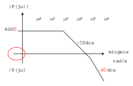

Questo il diagramma di Bode che hai disegnato, con minime correzioni, come avevo gia` detto prima.
Gli assi mi piace prolungarli a sinistra...
I poli di solito vengono indicati sull'asse delle frequenze con una X, gli zeri con O. Hai disegnato perfettamente in scala sia il modulo che la fase. Solo l'asse orizzontale (normalmente il livello di 0dB) non era all'altezza giusta, ma l'ho messo a posto. La fase varia di -45°/decade partendo una decade prima e finendo una decade dopo la frequenza del polo. Essendo i due poli a due decadi di distanza, la fase asintotica e` praticamente dritta (potresti provare a disegnare i due grafici con Matlab e vedere come vengono dal vero.
TechKnight ha scritto:Domande sulla fase
Dato che la F(\omega) non è negativa, la fase parte da 0° e non -180°, però questo solamente perché è un passa basso? Come faccio a capire sempre da dove parte la fase?

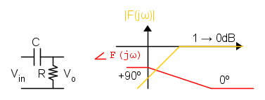

Per quotare il diagramma di fase si parte da un tratto orizzontale del guadagno. Quando il guadagno e` costante in frequenza, e si e` lontani da poli e zeri, la fase puo` solo avere due valori: 0° (quando l'amplificazione e` positiva) oppure indifferentemente +/- 180° quando l'amplificazione nel tratto orizzontale e` negativa.
Ad esempio un filtro passa alto passivo, fatto con una R e una C ha la parte orizzontale con guadango positivo (+1) e quindi la sua fase e` zero
Da questo punto, ci si sposta per frequenze crescenti, e ogni polo abbassa la fase di 90°, ogni zero la alza di 90° (ti faccio la grazia degli zeri a destra!).
Nel filtro passa alto, prima del tratto con fase nulla, c'e` un polo, che riduce la fase di 90° portandola a zero. Questo vuol dire che prima del polo la fase era di +90°. Questa fase iniziale di +90° deriva dal fatto che a frequenza zero (infinitamente a sinistra nel grafico) c'e` uno zero, e quindi la fase parte con un valore di +90°.
Altro controllo: nei tratti con guadagno con pendenza di +20dB/dec o -20dB/dec, lontano da poli e zeri, la fase puo` solo essere +90°oppure -90°.

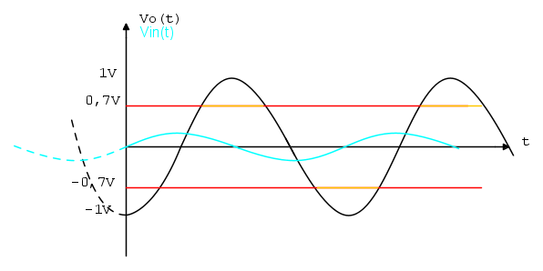

TechKnight ha scritto:3) Porre V_i(t) = k*\sin(\omega t), con k=100mV e \omega=10^{4} \text{rad/s}; fornire l'espressione analitica della tensione Vo(t).
Devo trovare il modulo e fase della F(\text{j}\omega), IDEA: Non posso trovare i valori che mi interessano dai diagrammi di Bode precedentemente rappresentati? Se si, con quale criterio prendo i valori che mi interessano dai grafici?
Si`, in teoria si potrebbe farlo, SE si avessero i diagrammi di Bode veri (non quelli asintotici) disegnati con le scale logaritmiche in frequenza...
In pratica i grafici veri non si usano quasi mai, non si sanno piu` disegnare e nemmeno leggere le scale logaritmiche. Ahime', nella maggior parte dei casi si devono fare i conti analitici.
Nel caso particolare la frequenza e` giusto a una decade dai due poli, per cui a \omega=10000 \text{rad/s} hai gia` passato il primo polo da una decade e il secondo e` ancora lontano, il guadagno e` sceso di -20dB. Essendo partito da +40dB, a \omega=10^4 \text{rad/s} il guadagno e` ridotto a +20dB, e l'amplificazione e` 10.
TechKnight ha scritto:Dato che |F(\text{j}\omega)| = 10^{\frac{80}{20}} = 40dB?
Questa non l'ho capita, ma 10^4 fa 10000, non 40dB
TechKnight ha scritto:è corretto questo ragionamento?
Sarebbe corretto se avessi i diagrammi di Bode disegnati tutti in scala e non asintotici (anche se qui quello asintotico basta).

TechKnight ha scritto:4) Porre Vi(t) = k*\sin(wt), con k=100mV e w=10^{4} rad/s; Disegnare l’andamento temporale di v′o(t) confrontandolo con quello di vi(t) e specificando le regioni di funzionamento dei diodi.
Sarebbe il grafico della funzione trovata nel punto 3?
Si`, e` la sinusoide iniziale con ambiezza moltiplicata per il modulo di F alla frequenza indicata, e la fase sommata con \angle F(\text{j}\omega)
L'ampiezza di picco diventerebbe 0.1V x 10=1V, ma poi ci sono i diodi che tagliano a 0.7V
Il grafico e` il seguente: ho messo anche l'ingresso (non in scala) per far vedere lo sfasamento
Questa e` una soluzione a regime, non bisogna tagliare il grafico a sinistra, ma indicare che c'era anche prima. Quando si mette il segnale sinusoidale, c'e` un transitorio per cui non parte subito con la tensione sfasata e con ampiezza giusta.
Il periodo e` T=\frac{1}{2 \pi \omega}=15.9\mu\text{s}
