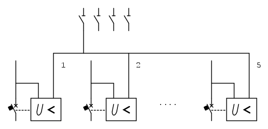

Comunque, visto che non mi pare sia obbligatorio il pulsante sotto vetro, si potrebbe fare una cosa del genere con le iMNx:
ed accessoriando il sezionatore anche più di 20

GioArca67 ha scritto:Comunque, visto che non mi pare sia obbligatorio il pulsante sotto vetro, si potrebbe fare una cosa del genere con le iMNx:
Presumo che la tensione che viene portata ad ogni bobina di minima attraverso il contatto del dispositivo di comando dello sgancio debba essere prelevata dalla fase degli interruttori abbinati, complicando un po' il cablaggio.
Se il distributore cambia la fase di una fornitura cosa succede?
Ho trovato poca o nulla documentazione

Messaggioda Foto UtenteAle541106 » 27 lug 2025, 9:48
Perdonate la mia ignoranza, ma non sono bravo a leggere gli schemi. Non capisco se il contatto del sezionatore interviene sul contatto della bobina oppure sull' alimentazione della stessa.
