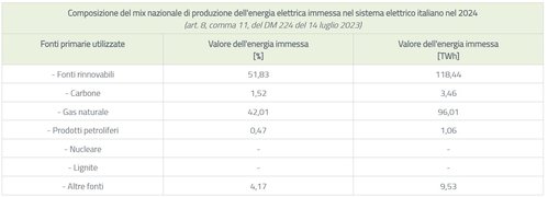

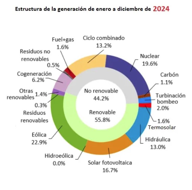

[84] Re: Black-out totale in Spagna
Messaggioda Foto Utentefpalone » 29 lug 2025, 18:22
In aggiunta a quanto detto da Mike, il tema delle piogge acide era principalmente legato alle emissioni di zolfo da parte delle centrali termoelettriche a carbone ed olio combustibile denso, già in buona misura risolto dall'installazione dei sistemi di desolforazione a partire dagli anni '90.
Ci sarebbe il tema della CO2, ma a mio parere poco rileva se parliamo di scelte nazionali e limitate al comparto energia.
Il vero motivo è la sostenibilità economica, che in un contesto geopolitico incerto (e nell'impossibilità di approvvigionare da alcuni dei principali produttori) diventa un fattore critico.
Nello specifico poi il tema non è la sostenibilità della "produzione da fonti fossili", ma da una singola fonte fossile (il gas naturale - la più "pregiata"), vista l'imminente chiusura delle ultime centrali a carbone e derivati del petrolio attualmente in servizio.
Ritornando al blackout spagnolo, vediamo che la differenza fondamentale tra il mix spagnolo e quello italiano non sia legata alla penetrazione delle fonti rinnonvabili (piuttosto simile, 52 % in Italia e 57 in Spagna), ma in quella del gas (molto diversa, 42% in Italia contro il 13% in Spagna).

[85] Re: Black-out totale in Spagna
Messaggioda Foto UtenteSediciAmpere » 29 lug 2025, 19:50
guzz ha scritto:
Mike ha scritto:
SediciAmpere ha scritto:Attualmente la produzione con combustibili fossili non è più sostenibile
Per quale motivo?
Quasi totale dipendenza dall'estero.
Mi riferivo a questo, alla maggiore difficoltà di approvvigionamento del gas e al suo maggiore costo
