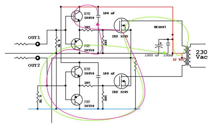

Messaggioda Foto UtenteIsidoroKZ » 29 lug 2025, 20:39
Superfelix ha scritto:- Giusta osservazione, la corrente di gate limitata a 500 mA von 10 Ohm ma penso si possa alzare diminuendo semplicemente la resistenza a 4,7 Ohm, così da portarla ad 1A se sufficiente, oppure a 3,3Ohm... altrimenti tanto varrebbe lasciare pilotare i mosfet dalle uscite circa 500 mA del 3525...
Se si abbassa troppo la resistenza di gate si rischia di non smorzare troppo le risonanze fra capacita` di ingresso del MOS e induttanza del circuito che alimenta il gate. Nei MOS grandi, la capacita` di ingresso e` elevata, l'impedenza caratteristica del risonatore LC sulla maglia di ingresso e` bassa e anche una resistenza di gate di valore limitato riesce a smorzare. In questo caso il MOS non e` molto grande, per cui non e` opportuno abbassare troppo la resistenza di gate.
Superfelix ha scritto:- il calcolo che mi sono fatto per dedurre che potesse essere necessario il buffer ... Così facendo mi vengono quasi 3 A.
I MOS sono 2, quindi ogni driver, al massimo, dovrebbe erogare 1.5A. In realta` bisogna considerare che il tempo di accensione e` dato solo da una parte del primo tratto in salita di Vg(Qg) e dal tratto orizzontale della curva Vg(Qg). Visto che non sei a 62A e 44V la carica di gate e` minore perche' il plateau di Miller e` piu` in basso e piu` corto. Il tratto iniziale della curva da` un ritardo di accensione, ma non inficia il tempo di accensione, mentre il tratto dopo il plateau di Miller, in cui la tensione di gate continua a salire, serve per garantire una resistenza drain source entro i limiti dichiarati.
Superfelix ha scritto:L'integrato da datasheet dichiara fino a 1000mW ...
Ho usato formula P = Qg x Vg x N...
P =146 x 10e9 x 12 x 100.000 x 2 , quindi, P = 3504 x 10e6 x f = 0,3504 W ( quindi ho pensato a un "limite" realistico ).
C'e` un fattore 2 di troppo: e` vero che ci sono due driver, ma ciascuno lavora solo a 50kHz.
Nelle formule e` meglio mettere le unita` di misura, diventano piu` leggibili: P=146nC x 12V x 50kHz x 2 = 175mW
E a 30kHz la potenza (che e` un upper bound perche' non stai assorbendo 146nC) scende ancora a 100mW circa
Inoltre, altro aspetto non trascurabile, in serie al carico capacitivo di gate c'e` una resistenza che dissipa anche lei una parte consistente di questa potenza. Il conto preciso di questa potenza dissipata non e` immediata dato che sia la capacita` del MOS sia il driver non sono lineari. Un conto fatto in modo lineare (non mi piace molto) lo trovi qui
Condensatori:
devo aver scritto male perche' mi sembra che stia mettendo i condensatori dove non ci vogliono! Probabilmente ho detto condensatori sui MOS, o vicino ai MOS, e non e` una frase felice :-(
Qui sotto ho disegnato su una parte del tuo schema il percorso che fanno le correnti di drain del MOS (in verde) e la corrente di gate (in rosso), sempre del MOS di sopra.
La corrente "forte", impulsiva, disegnata in verde, parte dal condensatore, va nel centrale del trasfo, esce dal trasfo, passa nel MOS, nella resistenza di sense (che c'e` ancora sul vecchio schema) e finalmente si richiude sul condensatore. Questo e` il loop di cui bisogna minimizzare l'area. Se il condensatore sul centrale del trasfo viene messo lontano dal resto del circuito, l'area non viene minimizzata e gli impulsi di corrente possono anche andare a disturbare altri circuiti. La corrente e` giusto che passi attraverso MOS, Rs (che non c'e` non piu`) e trasfo, quindi non bisogna mettere condensatori in parallelo a questi elementi perche' si devierebbe la corrente che li deve attraversare.
Per il gate stessa storia: la corrente (in rosso) parte dal condensatore, va attraverso il driver, passa per Rg, arriva sul gate, esce quasi tutta dal source, e rientra sul condensatore. Anche quest'area va minimizzata, perche' maggiore l'area maggiore l'induttanza in serie al gate che risuona con la capacita` di gate.
Snubber Di snubber ce ne sono tanti, usati per svariati scopi. I principali sono
-riduzione del dv/dt (o del di/dt) dell'interruttore. Questo riduce la potenza dissipata dall'interruttore (ma non dal circuito!) e i disturbi generati
-riduzione delle sovratensioni
-riduzione delle oscillazioni parassite
Con i MOS e altri interruttori veloci, la riduzione del dv/dt (o di/dt) non e` praticamente mai necessaria.
La riduzione delle sovratensioni potrebbe essere piu` importante, ma qui siamo a tensione molto bassa. Quando chiudi un MOS, l'altro estremo del primario va almeno a 24 V (piu` verosimilmente verso i 30V o piu`), ma la sovratensione a 24 V e` fisiologica: se cerchi di toglierla con un diodo verso l'alimentazione positiva in pratica cortocircuiti il trasfo.
Lo smorzamento delle oscillazioni parassite e` ancora importante (la resistenza di gate serve proprio a quello) e in genere si fa con uno snubber RC, che pero` va calcolato in base ai parametri parassiti del circuito. In pratica si misura e si vede che cosa si deve mettere.
Per quanto dici dopo ho una osservazione. Quando dici "mi sembra che l'IC" patisca, non so se si tratta di una impressione, un educated guess o il risultato di una stima o di un calcolo o di una simulazione. Adesso mi hai fatto vedere che hai calcolato l'energia che entra nell'IC e quindi so anche come rispondere.
Anche per il resto vale lo stesso discorso: se parti con un DC transformer (duty cycle fisso vicino al 50%) e poi dici che si aggiungerai dopo il controllo del duty cycle, non so bene come rispondere perche' per regolare la tensione di uscita ci vuole un induttore in serie. Se non lo metti regoli con le induttanze parassite e un mare di spike di corrente. Da uno schermo non si sa se dall'altra parte c'e` una persona competente nel campo, che ha solo bisogno di farsi una chiacchierata per mettere a punto qualche elemento, oppure un "Pierino" (potresti ricordalo da CQ Elettronica) che non sa bene cosa sta facendo.

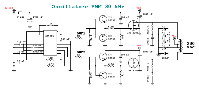

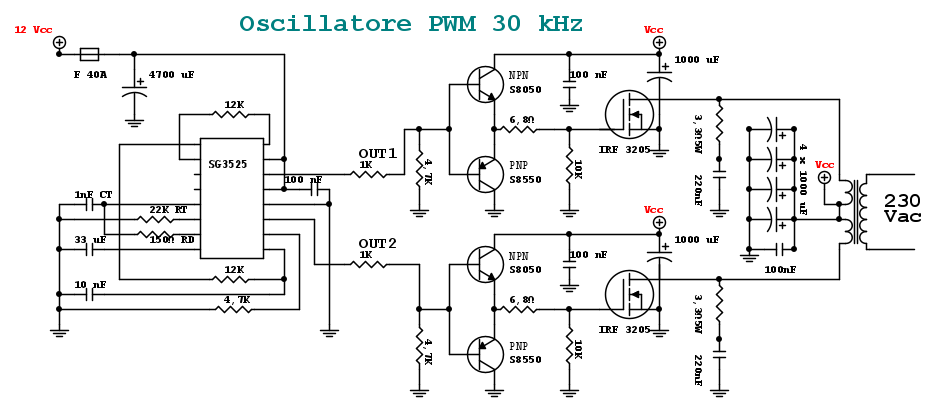

Dunque, riprendendo lo schema, ho deciso di abbassare la frequenza a 30 kHz per rendere il tutto un po' meno critico e soggetto a meno disturbi, spero ( 60 kHz oscillatore interno ), quindi, le varie riflessioni sulla frequenza andranno fatti su questo valore.
Innanzi tutto, ho ridisegnato lo schema cercando di inserire la giusta terminologia nell'auspicabile tentativo di rendere tutto il più snello e digeribile possibile.
-Ho tolto i diodi UF4007 e lasciato solo gli snubber.
-Ho tolto Rsense, inquanto, come giustamente fatto osservare da IsidoroKZ, creano rogne a frequenze elevate e vengono di dimensioni esagerate mer il passaggio di 30A.
-Ho ridimensionato i condensatori a trasformatore con 4 x 1000 uF, considerando che tipicamente debbano essere attraversati da una corrente RMS del 30% circa( di 30A max erogabili )... quindi 9-10A, come anche tu asserisci. Calcolando che la corrente di ripple applicabile su un singolo condensatore 1000uF di buona qualità e basso ESR (0,05Ohm) dovrebbe essere circa 2-3A (realistici... 4,48 verrebbe da calcolo 1/ radice quadrata di ESR 0,05). Ho pensato, quindi, al parallelo di 4 condensatori da 1000uF in modo da abbassare il più possibile anche l'ESR (piuttosto che metterne 1 di capacità analoga) e arrivare a sostenere picchi di corrente di una decina di Ampere, almeno credo.
- Foto Utentestefanodelfiore Ho collegato RD che prima era collegata erroneamente a massa come mi avevi fatto notare, al nodo tra il condensatore da 1 nF e pin 5 SG3525.
- Ho abbassato resistenze gate a 6,8 Ohm, per aumentare corrente di gate e non smorzare troppo le risonanze.
- Avrei dovuto mensionare ...50 kHz x 2 nella formula e non 100KHz x 2... è vero
Ho eliminato appositamente le unità di misura credendo di fare cosa gradita per non mescolarle ai calcoli, prossime formule le inserisco. A 30 kHz, 100 mW va più che bene per l'integrato secondo i tuoi calcoli, pensavo non fosse corretto.
- Gli snubber in questo caso, li avrei disegnati per mitigare le sovratensioni di ritorno dal trasformatore... partendo da delle misure "grossolane" per poi fare delle misure su oscilloscopio e cercare i valori corretti.
- Il calcolo dell'energia sull'integrato l'ho fatto senza tenere presenti le tue ultime osservazioni che vanno a beneficio di quest'ultimo, non avendo esperienza e "furbizia" nel comprendere nell'immediato che comunque non si lavora a 62A e 44V, cosa che avete dedotto in modo istantaneo tu e Stefano.
- Il discorso del controllo tensione in uscita, l'ho messo momentaneamente da parte insieme a quello della corrente e della fuga del flusso per non mettere troppa carne sul fuoco conoscendo i mie limiti. Vorrei uscire prima da questi blocchi. Il fatto dell'induttanza in serie, non l'ho nemmeno presa in considerazione perché vorrei prima comprenderlo ma lo terro' in mente fin da ora per aggiornare/modificare i blocchi interessati.
- Non mi ritengo né competente né incompetente, sono un obbista che fa riparazione di oggetti vari, anche con microcontroller e componentistica SMD da una 20ina di anni direi, su notebook, smartphone, PS5, TV, elettroutensili, elettrodomestici, schede caldaie... un po' quello che capita a volte con successo, altre volte no. Certo non sono un progettista, questo lo chiarisco subito, la mia esperienza è più sul pratico che sul teorico, per questo oltre un certo punto devo per forza di cose confrontarmi con chi ne sa più di me. Maneggio bene tutti i tipi di saldature, sia da laboratorio che da officina e utilizzo macchine CNC di vario tipo 3-4 assi, più torni paralleli e fresatrici, tutto con mero spirito obbistico. Posseggo anche una piccola falegnameria personale e un piccolo angolo attrezzato a laboratorio chimico dove maneggio ( con tutte le cautele del caso ) acidi da anni ( anche non troppo simpatici ) con i quali faccio vari esperimentini ed elettrolisi per nichelare, ramare, cromare e placcare in oro le casse degli orologi vintage anni 30-40 che colleziono e riparo "sempre obbisticamente" in un altro banco, dedicato solo all'orologeria. Si potrebbe pensare che di tante cose, poi non se ne fa una nel modo adeguato... in un certo senso è vero e comprensibile, perché servono molte più energie da spendere per fare "anche" altre cose ma ho visto il mondo della tecnica sempre molto affascinante a 360°, ma personalmente non la penso così.
Senza contare il tempo dedicato all'apprendimento della batteria, del basso e della chitarra... ora sarei alle prese con un sassofono... vedremo cosa esce fuori :mrgreen: .

Superfelix ha scritto:- Ho abbassato resistenze gate a 6,8 Ohm, per aumentare corrente di gate e non smorzare troppo le risonanze.
Le risonanze le devi smorzare, quindi non devi ridurre troppo il valore resistivo dei resistori di gate dei mosfet
Superfelix ha scritto:- Avrei dovuto mensionare ...50 kHz x 2 nella formula e non 100KHz x 2... è vero
Se desideri che il push-pull lavori a 50 kHz sì, l'oscillatore deve lavorare a 100 kHz.
