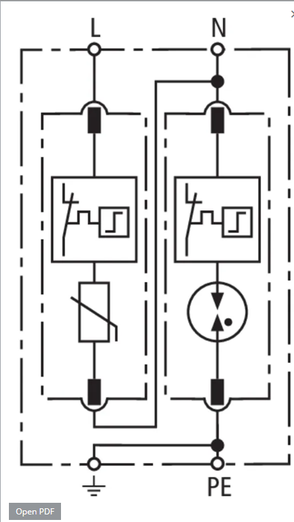

Questo il Dehn al suo interno:
Come vedi i due morsetti terra e PE sono collegati insieme.
Sull'altro, se la capacità del morsetto è sufficiente, puoi mettere entrambi i cavi (verso terra e verso il resto dei PE) insieme nel medesimo morsetto.

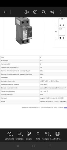

Questo il manuale che ho recuperato sullo scaricatore:
Quindi é un 1+1 con possibilità di essere installato a monte del QE seppur protetto da un magnetotermico giusto?
Non so se però é un varistore + spinterometro

Ciao, dallo scaricatore Schalt è emerso che è solo a varistore anziché varistore+spinterometro (combinato) di conseguenza è sconsigliato installarlo a monte del quadro se lo stesso ha un MT a protezione.
Per installarlo a monte è necessario installare un differenziale di tipo Selettivo dato che nel momento in cui lo scaricatore interviene può non chiudere il varistore e propagare le correnti verso l'impianto.
