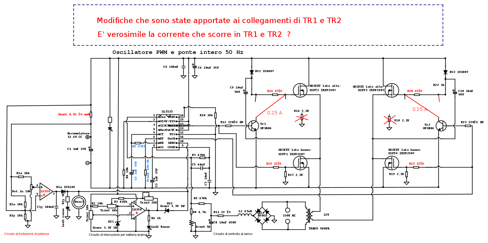

Credendo di aver capito dove c'è l'errore che ha scaldato il post, qui di seguito riporto lo schema con alcune correzioni di come la vedo io e dove, con un calcolo molto semplicistico ho messo i valori della corrente che scorre nei transistor e che mi sembra eccessiva per quei transistor.
Il tutto riguarada i transistro TR1 e TR2 che secondo me, per un errore di disegno hanno i collettori sul positivo della batteria, anche se con un diodo in serie, ma sarebbero dovuti essere collegati sul Gate.

Si tratta di tornare, più o meno, allo schema iniziale del post [1].
Credo che possa funzionare però la pompa crea una reazione positiva istantanea che potrebbe comportare oscillazioni anche occulte. Mi piace ripetere che anche una multinazionale, prima di mettere in produzione anche un portachiavi con luce, fa ben più di un prototipo.

gianniniivo ha scritto:Tornando al presente, io dico quel che so o credo di sapere ma la configurazione con DS1 (1N4007) e Tr1 (NPN) credo che sia corretta e funzionale nel contesto di un circuito switching, come quelli basati sul SG3525.
La frase contestata “Quando Tr1 è in saturazione, il collettore va a massa, quindi DS1 è polarizzato direttamente e conduce” è tecnicamente corretta, ma può risultare fuorviante se interpretata in chiave statica.
Il circuito funziona perché il transistor è pilotato in modalità switching, non lineare. Il comportamento del diodo DS1 dipende dal ciclo di commutazione del transistor, non da una polarizzazione fissa.
Questa configurazione è comune in circuiti di bootstrap, reset o carica impulsiva, dove serve un impulso breve e controllato per attivare o ricaricare un componente.
