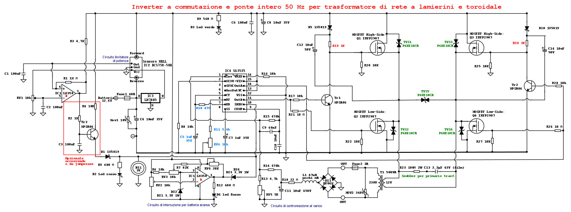

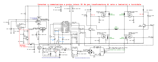

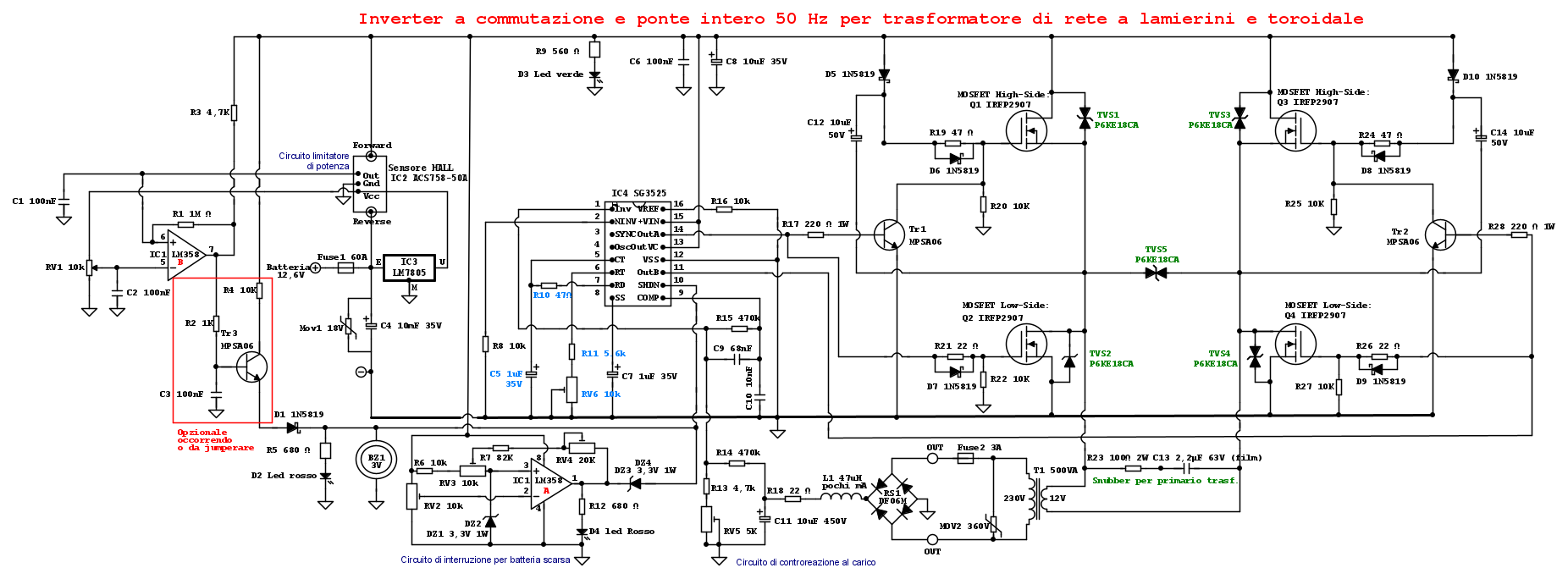

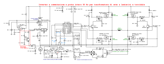

Buongiorno a tutti, ho completato l’ultima versione dello schema elettrico dettagliato dell’inverter a 50Hz che ho progettato e discusso di recente. Il progetto è ancora teorico e non testato, ma ho cercato di curare ogni sezione con attenzione. Purtroppo, il mio simulatore non è compatibile con alcune parti del circuito, quindi non ho potuto effettuare una simulazione completa.
Condivido lo schema con l’intento di raccogliere verifiche, osservazioni e suggerimenti da parte degli utenti, prima di passare alla fase pratica. Ogni contributo è benvenuto!
Specifiche Tecniche
Tipo di uscita Onda quadra 50Hz
Tensione di ingresso 12V DC (espandibile a 24 V con modifiche)
Tensione di uscita 230V AC
Potenza nominale 500VA (adattabile a potenze inferiori o superiori)
Topologia Ponte H
Controllo principale SG3525
Funzionalità Integrate
• Protezione batteria scarica con isteresi regolabile
• Limitazione corrente impostata dall’operatore tramite potenziometro e sensore Hall ACS758
• Protezione da sovraccarico e cortocircuito
• Disconnessione automatica in caso di sovraccarico
• Controllo della tensione tramite feedback dal secondario
• Protezione da transitori: Snubber, MOV, TVS
Possibili Miglioramenti
• Aggiunta di ulteriori TestPoint
• Realizzazione di una PCB dedicata
• Ottimizzazione della dissipazione termica
• Inserimento in contenitore adeguato
• Integrazione di display LCD
• Eventuale interfaccia USB e/o RS485
• Sostituzione dei trimmer con resistenze fisse una volta tarate
Invito al Confronto
Sono particolarmente interessato a ricevere commenti su:
• Ottimizzazioni dello schema
• Suggerimenti per migliorare l’efficienza
• Esperienze simili o soluzioni alternative
Il bello (e a volte il dramma) dell’elettronica è che finché non accendi, tutto è possibile.
Ringrazio fin da ora chi vorrà contribuire con osservazioni, critiche costruttive o semplici curiosità.
Un saluto a tutti!

come al solito i diodi D6 e D8 non ci vogliono, (o comunque non vanno usati così), in questo modo abbiamo ancora un corto tra il famoso transistor e l'alimentazione.
spiegami a cosa serve cercare di fare un circuito complesso quando non conosci neanche minimamente i componenti ed i circutii basilari! ?%
booo.
saluti.

Purtroppo quel tipo di corto mi sfugge sempre.
Posso rimediare togliendo D6, D7, D8 e D9.

Un adulto responsabile dice no agli opamp usati come comparatori.

Ma cos'hanno che non va? Se mi dai un consiglio, visto che la PCB è da rifare, posso provare a rimediare...

Nel frattempo ho modificato le polarizzazioni all’interno del ponte H assimilandole alla configurazione iniziale. Non ho tolto i resistori tra gate e riferimento perché potrebbero giovare ad una scarica più rapida dei Mosfet ma se danno fastidio togliamo anche quelli…

Ci sono diversi motivi:
https://www.analog.com/media/en/trainin ... MT-084.pdf
Quello piú evidente è che il tuo circuito infrange le specifiche per il common-mode dell'LM358.
N.B.: è una cosa che mi è balzata all'occhio, non vuol dire che il resto sia a posto. Nessuna garanzia :mrgreen:
