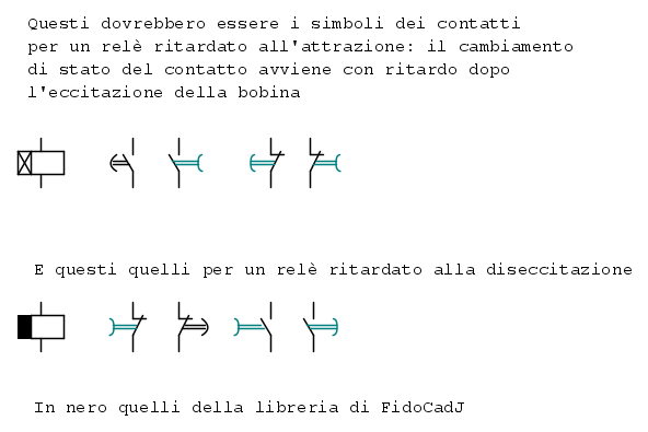

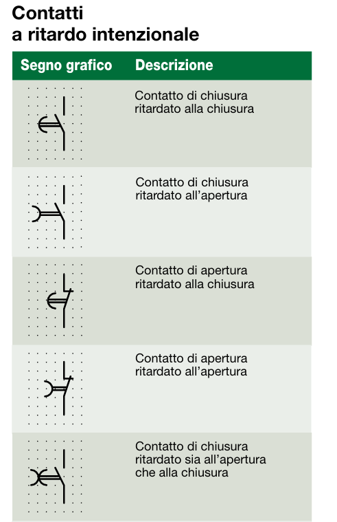

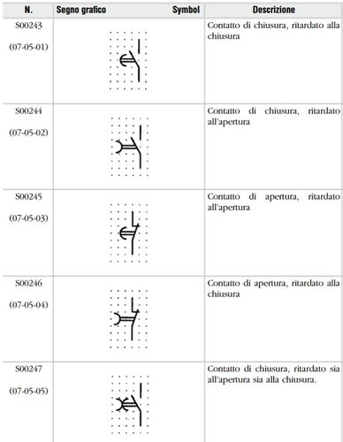

Su un quaderno della bTicino trovo la seguente figura:

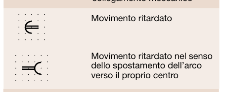

poiché precedentemente indicano che :
Screenshot 2025-08-12 192009.png (20.41 KiB) Osservato 7212 volte
a me la descrizione dei ritardi sui contatti NC sembra errata.
Il movimento è ritardato nel senso di spostamento dell'arco verso il proprio centro e quindi
il primo contatto ha la descrizione coerente: contatto di chiusura ritardato alla chiusura
il secondo contatto pure: contatto di chiusura ritardato all'apertura
ma il terzo contatto dovrebbe essere: contatto di apertura ritardato alla apertura
e corrispondentemente il quarto: contatto di apertura ritardato alla chiusura
ovvero il simbolo dell'azione ritardata è disegnato dalla parte opposta a dove dovrebbe essere.
Se vado su FidoCadJ in effetti lo trovo come immagino debba essere:
Cosa ne pensate?

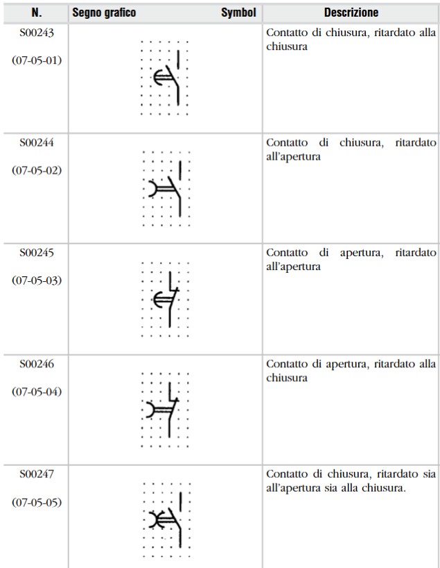

Allego un estratto della norma CEI 3-19

Quindi c'è un errore di copia incolla nel quaderno della bTicino...

Si hanno invertito le definizioni

Foto UtenteGioArca67, hai provato la mia libreria?

Messaggioda Foto UtenteGioArca67 » 13 ago 2025, 18:26
L'avevo scaricata nel lontano 2021!!!, ma non configurai correttamente fidocadj e quindi non me la mostrava.
Ora smanettando con più attenzione ho trovato che occorre impostare il percorso delle librerie aggiuntive.
Sono molto belle e utili.
