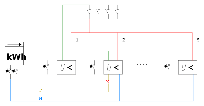

Mike ha scritto:Non capisco il problema. Se con un pulsante puoi usare al massimo 5 iMNx, usi un sezionatore come interfaccia per azionare con ogni polo 5 iMNx, ottenendo 25 sganci.
Non puoi.
Logicamente sì, ma praticamente no.
Ogni iMNx che comandi con un determinato pulsante deve essere alimentato dalla stessa fase e non vi è alcuna garanzia che in un condominio non cambino nel tempo: il contatto pulito con cui vai a comandare le iMNx verrebbe a mettere in corto fasi diverse perché sui morsetti E1 ed E2 hai un residuo della fase che hai sul morsetto L1, allora dovresti garantire che tutti i morsetti L1 ed L2 degli iMNx comandati da un unico pulsate siano sulla stessa accoppiata Fase Neutro del distributore.
Alla fine la complicazione vale la pena?
Non è più semplice mettere una bobina di sgancio a minima tensione a 24 V con alimentazione dedicata e accumulo LiFePO4?
A 24 V per evitare di avere una marea di doppie alimentazioni a 230V sugli impianti privati.

GioArca67 ha scritto: allora dovresti garantire che tutti i morsetti L1 ed L2 degli iMNx comandati da un unico pulsate siano sulla stessa accoppiata Fase Neutro del distributore.
Il circuito ausiliario per il comando bobine è unico.
Non vedo complicazioni con un circuito di sgancio unico.
GioArca67 ha scritto:Non è più semplice mettere una bobina di sgancio a minima tensione a 24 V con alimentazione dedicata e accumulo LiFePO4?
Probabilmente è più semplice, ma non ho capito perché a 24 V.

Mike ha scritto:Il circuito ausiliario per il comando bobine è unico.
Se intendi un qualcosa tipo lo schema di Foto UtenteGoofy non va bene (e lui lo sa) perché se manca alimentazione al circuito ausiliario che alimenta le bobine non puoi sganciare.

[124] Re: Sgancio emerg. autorimessa
Messaggioda Foto UtenteGoofy » 16 ago 2025, 8:22
Il problema non è solo nella mancanza di alimentazione (si potrebbe ovviare con un UPS o con la sorveglianza della presenza di rete e relativa segnalazione) ma basta un guasto su uno dei 2N collegamenti alle bobine per compromettere la sicurezza del sistema

Messaggioda Foto UtenteMike » 16 ago 2025, 10:31
Goofy ha scritto:Il problema non è solo nella mancanza di alimentazione (si potrebbe ovviare con un UPS o con la sorveglianza della presenza di rete e relativa segnalazione) ma basta un guasto su uno dei 2N collegamenti alle bobine per compromettere la sicurezza del sistema
Non comprendo. La mancanza di tensione è contemplata, al suo ritorno (se ritorna) il sistema sgancia. La perdita di una bobina per un guasto sul circuito nel momento in cui devi sganciare è al quanto improbabile ma non impossibile. Questo è l'unico punto cieco a mio avviso.

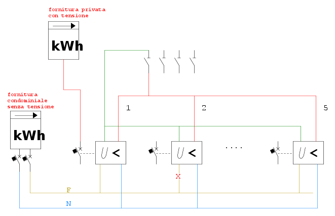

Messaggioda Foto UtenteGoofy » 16 ago 2025, 10:57
Se manca la tensione al circuito F-N di alimentazione degli sganciatori (perché è intervenuto l'interruttore limitatore del distributore per la fornitura condominiale, o un interruttore automatico dell'utente, o perché qualcuno inavvertitamente ha aperto un interruttore) gli interruttori dei box restano chiusi, sono alimentati da altre linee in tensione (contatori privati) e nei box permane la tensione pericolosa.
P.S. schema
