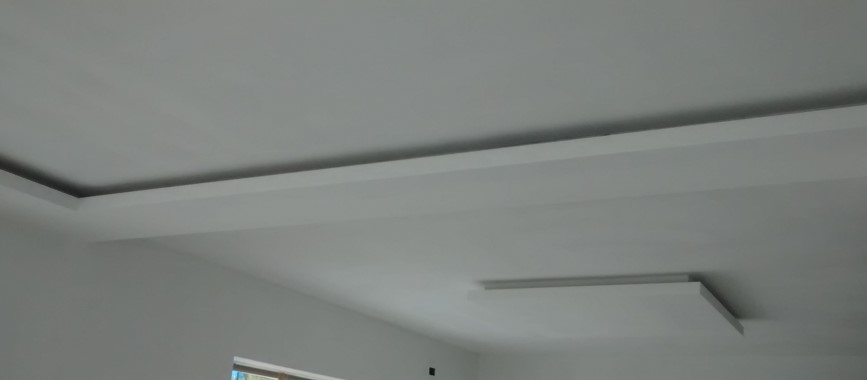

Anche io, una decina di anni fa, ho illuminato con delle strisce led delle velette:
ed avevo usato questi profili di alluminio, con orientamento 45°:
il risultato è stato buono
