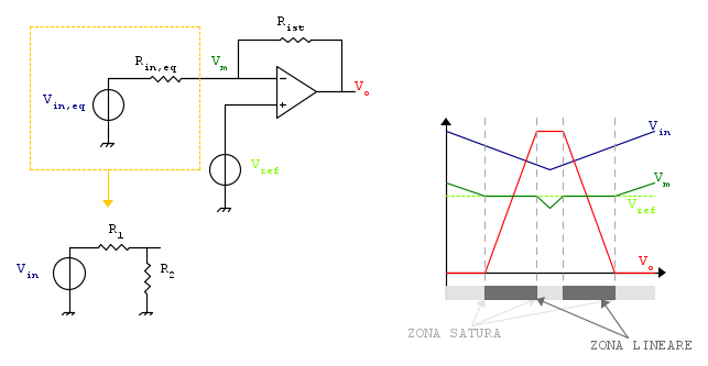

Vorrei farti notare alcune cose nel tuo schema pubblicato nel post 100.
Nel controllore PWM 3525 la funzione di shutdown (piedino 10) è attiva quando il livello è alto, lo vedi nei vari datasheet di questo componente.
Il circuito comparatore che hai disegnato quando la tensione di batteria scende sotto un certo livello l'uscita delLM358 va bassa cioè si comporta al contrario.
Infatti se il livelo di tensione presente all'ingresso + (non invertente) del LM358 scende sotto il livello di tensione presente all'ingresso - (invertente) l'uscita va bassa.
Fra l'altro di isteresi nel tuo circuito ne vedo molto poca, hai fatto qualche calcolo?
La tensione ai capi di una batteria quando alimenta un inverter è molto 'brutta', permettimi questo termine poco tecnico, quindi è necessario filtrare la sua lettura.
Quando la batteria arriva a fine scarica la cosa migliore è bloccare l'inverter e solo con un intervento esterno farlo ripartire ad esempio quando la batteria è stata ricaricata.
Tieni anche conto che quando spegni l'inverter la tensione di batteria risale quindi attenzione a gestire bene la cosa.
Nel data sheet del 3525 viene indicato come valori raccomandati per il condensatore dell'oscillatore, valori compresi tra 0,001 e 0,2 uF, tu usi 1 uF (cinque volte più grande) e per di più un elettrolitico che non è certo il massimo in questa applicazione.

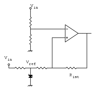

Penso che la cosa migliore sia dare una lettura a questi tre documenti dei quali ti forniscono i link. Spero ti possano chiarire le idee sul funzionamento del comparatore con isteresi.

Se devi sperimentare conviene sempre avere più componenti dello stesso tipo da utilizzare e, in questo caso visto il loro costo esiguo non vedo problemi.
Riconsidera l'uso del componente LM393 al posto del LM358, se è stato progettato per fare il comparatore ci sarà un motivo, non credi?

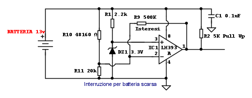

Buongiorno al Forum.
Mi son trovato con un po’ di tempo libero e ho deciso di mettere in pratica i consigli ricevuti da chi ne sa più di me. In particolare, mi è stato suggerito di usare lo LM393 al posto dello LM358, ritenuto più adatto per il tipo di circuito che sto sviluppando.
In un primo momento non mi riusciva di farlo funzionare ma mi sono impuntato, ho fatto qualche prova, e qualcosa è venuto fuori. Per quanto mi aspettassi una commutazione più netta, il comportamento è piuttosto lineare, ma funziona. E non escludo che si possa migliorare.
Il circuito, a prima vista, può sembrare insolito per via dei valori resistivi non standard, rappresentati come se lo fossero. In realtà, quei componenti indicano valori precisi che nella pratica sarebbero ottenuti tramite trimmer. Li ho disegnati come resistenze fisse per evitare di urtare la sensibilità di chi è “allergico” ai trimmer.
Il funzionamento è semplice:
• Batteria scarsa = 10,5 V = uscita alta
• Batteria carica = 11,5 V = uscita bassa
Lo scarto di 1 V tra le soglie mi lascia qualche dubbio. Quando lo shutdown interviene e interrompe l’erogazione, la batteria tende a riprendersi parzialmente, e potrebbe risalire di tensione abbastanza da innescare un pendolamento. Ampliare lo scarto è possibile, ma temo non sia sufficiente. L’ideale sarebbe interrompere il funzionamento dell’inverter fino ad un intervento manuale ma questo richiederebbe una maggiore sofisticazione dello schema. Ci sto riflettendo.
Per ora pubblico solo lo schemino relativo alla sezione di controllo di batteria scarsa. Se il circuito sarà ritenuto valido, lo integrerò nello schema complessivo e cercherò di testare anche le altre sezioni, pur consapevole che non tutto sarà facilmente verificabile in modo isolato.
Riepilogo tecnico del circuito
• Funzione: rilevazione di batteria scarsa con soglia di intervento.
• Componente principale: comparatore LM393.
• Soglie impostate:
• Isteresi: 1 V tra le soglie, utile per evitare commutazioni instabili.
• Note sui componenti:
I valori resistivi non standard rappresentano trimmer regolati con precisione.
Sono disegnati come resistenze fisse per semplificare la lettura dello schema.
• Considerazioni:
Possibile pendolamento in fase di recupero della batteria.
Si valuta l’ipotesi di blocco inverter fino a intervento manuale.

Se riduco il valore della resistenza si amplia l'intervallo se l'aumento si riduce l'intervallo.
Perché? dove dovrebbe andare la R9? Sul pin 3 la tensione è sostanzialmente bloccata dallo zener...

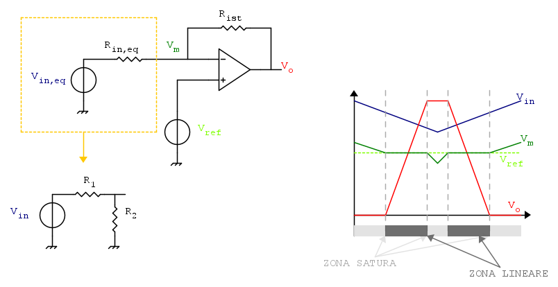

gianniniivo ha scritto:Per quanto mi aspettassi una commutazione più netta, il comportamento è piuttosto lineare, ma funziona. E non escludo che si possa migliorare.
Il comportamento è lineare perché la retroazione che introduci con quel circuito è negativa, cioè tende a stabilizzare il circuito piuttosto che "instabilizzarlo" come invece dovrebbe fare una isteresi.
Se schematizzi quello che hai con un equivalente Thevenin, ti ritrovi qualcosa del genere:
Le forme d'onda sulla destra non sono in scala, ma servono a far capire quello che succede.
In pratica, finché la tensione di ingresso è molto alta o molto bassa, il comparatore satura e si comporta "come un comparatore". Quando però la tensione impressa si avvicina al riferimento, il circuito si comporta come un amplificatore invertente, quindi tiene fisso il valore del terminale negativo
finché può e la sua caratteristica è quella di amplificare la tensione di ingresso con guadagno
, come ogni ampli invertente dovrebbe. In pratica durante gli attraversamenti ti ritrovi una caratteristica di uscita che non è a gradino (guadagno infinito), ma è una amplificazione lineare di quello che gli dai in ingresso (guadagno finito).
Ti consiglio di aggiungere l'isteresi sull'altro ramo così da creare una retroazione positiva:
Studia un po' i valori di resistenze e trova quelli più adatti ai tuoi intervalli.
gianniniivo ha scritto:Possibile pendolamento in fase di recupero della batteria.
Quello che ti serve è un bistabile dopo il comparatore.
Puoi farlo sia con porte logiche che a discreti con un paio di BJT: in pratica il comparatore fa da SET dello shutdown, e l'intervento manuale attiva il RESET che lo disabilita per poter ripartire.
